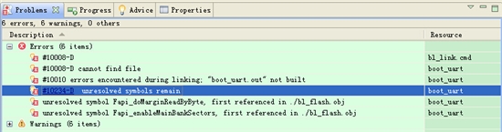

各种办法都试了,总不行,例如这次是报这个错:

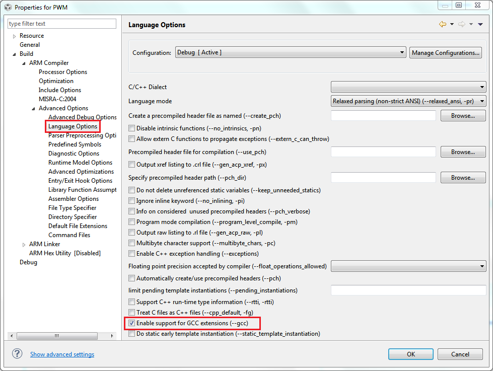

还有的是报require gcc extension enable。请问这个选项在CCS5.4中的哪里开启呢?

  • 你好,
    你的这个问题应该是FlashAPI库文件没有链接成功,因为这两个unsolved symbols就是FlashAPI的两个函数。
    FlashAPI库文件请使用你下载的代码包里面lib文件夹内的.lib。
    另外,打开GCC,可以在工程属性里面修改,如下图。

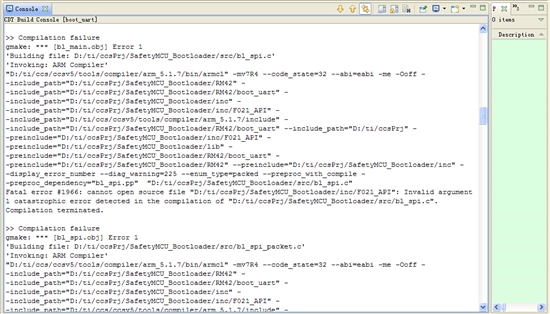

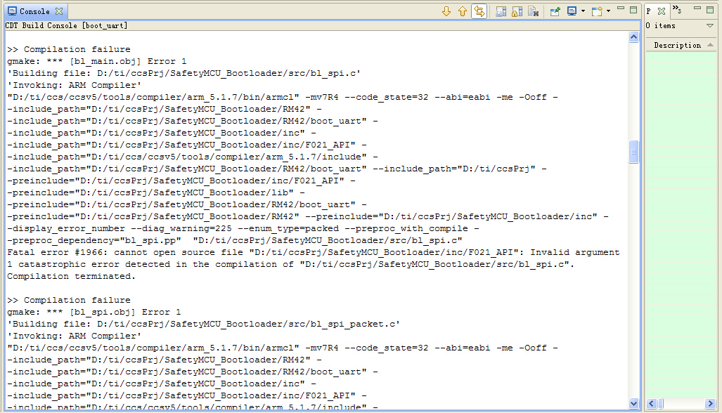

  • 又重新试了一下,现在编译的时候提示这个,但是Error指示那里没东西
    最下面是:
    >> Compilation failure
    gmake: *** [system.obj] Error 1
    gmake: Target `all' not remade because of errors.
    **** Build Finished ****

  • 你好,
    你要使用的是SPI的boot还是UART的boot?
    请把不需要的.c文件exclude from build。。。

    文档里写的是CS5.4,简直是坑爹嘛!!!我的时间不是用来在这个上浪费的,我日
    换6.0能用了
