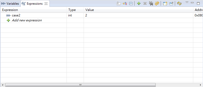

程序运行中,无法用Expression窗口更改数值
Hello Ken,
请问一下,我想要利用Expression去更改数值,如下
例如要把case2的值改为4,但在运行程序时都无法变更,只能先暂停程序,才能变更。请问这是什麽原因呢?
有没有办法做到我的需求,可以实时的更改数值?
  • 你好。
    在CCS环境下,Hercules不能像C2000芯片那样进行实时调试,即你所说的在运行程序时,实时修改变量的值。
    有办法可以去尝试:
    1. 在你用到这个变量前的那一句设一个断点(假定你要改在这个变量会被经常调用,类似循环或周期性中断),然后把这个断点的属性改为“刷新所有窗口”而不是默认的在断点处停下来。
    2. 用串行通讯接口做一个人上位机,可以用UART、CAN或以太网等来做。
  • Hello Jay
    针对你说的第一个方法(刷新所有窗口),在CCS里是不是利用  暂停->刷新->运行 三个动作去完成?
    若是,我在观测数据的时候,程式是一直暂停又运行的情况,会不会影响到我的软件?
    谢谢您
    Fan
  • 刷新窗口的时候CPU是暂停的,所以会对运行产生一定的影响。
    如果对实时性要求不是很高的应用,应该问题不大。
    如果实时性要求很高,建议用上位机通讯的方式来操作。
  • Hello Jay,
    但是我使用你第一个方式,原本我一个i++的指令,一秒大概会计数几万次,但是使用刷新窗口时,变成一秒钟才计数一次。
    程序被影响的很严重。还是谢谢您的指教。
