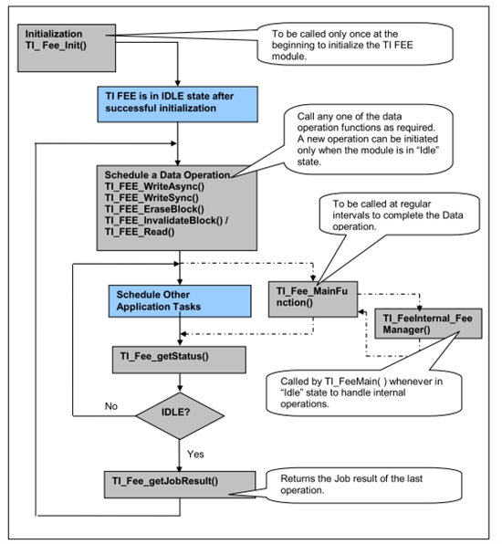

问题1:FEE的function中有分为同步(Syn)和非同步(Asyn)两种,请问这是什麽意思?同步是指它跟什麽事情同步呢?
问题2:可否补充FEE除了用来写值(write),读值(read)外,还可以执行哪些指令?
问题3:假诺数据的更换,我不是用FEE,而是用原本的Flash,是否可以?若可以,相对FEE之下,是否有哪些不好的地方?
问题4:TMS570中也有POM(Parameter Overlay Module) 这个module,若是要用来做PID控制的参数调校,它是否更方便呢?

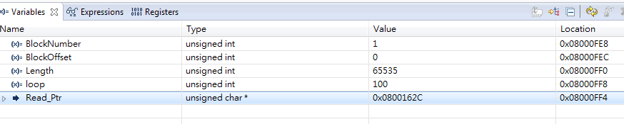

我运行程序,要怎麽知道我是透过FEE做存取?验证方法为何?目前只看到Variables视窗跑出下面的数值,这要如何解读?
