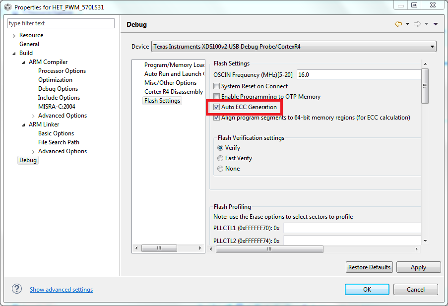

2、TMS570LS3137的ECC问题
     用nowECC工具生成ECC代码后,除了nowFlash工具中列出的仿真工具,用JLINK仿真器是否能够将ECC代码烧录单片机?

    2. 建议使用Uniflash或CCS来烧录。可以支持JLINK。

    3、理论上ECC也可以通过JTAG口来烧录。不过好像CCS本身可以生成ECC,可以根据代码一起同时烧录到芯片中。

    2、ECC之前没有使用过,但是产品认证需要验证安全性,是否可以分享一些ECC使用的实例?尝试过程中发现ECC没有JLINK的选项,是否可以判断为不支持JLIINK?
  • 1、24根地址线(含BA0和BA1)最大只能支持到16MB。32MB的Flash会有第25号地址线,可以通过逻辑把CS2和CS3转成第25号地址线,逻辑表达式可选:(CS2 与(非CS3))。片选信号可以用IO控制,也可以用CS2和CS3逻辑组合,如(CS2异或CS3)
    2、ECC与选用什么仿真器没有关系。在CCS里面可以配置在Flash烧录时自动生成ECC,如下图所示。

    3、在Flash烧录时自动生成ECC,这个CCS是哪个版本?V5.2版本似乎没有这个选项。
     你可以尝试安装CCSv5.5 或 CCSv6.1
