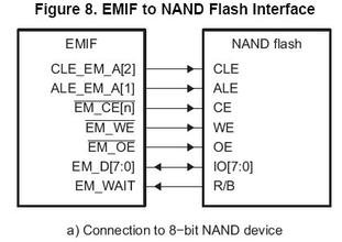

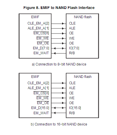

tms570系列的emif模块该怎么接nand flash?
您好,
我用的是tms570lc4357,看开发板没找到nand flash的相关设计,文档上也没找到,请问能给我发下nand flash的参考设计,硬件连接,软件驱动等相关资料吗?谢谢!
谢谢,但是这个文档里还是没有nand flash的参考设计
