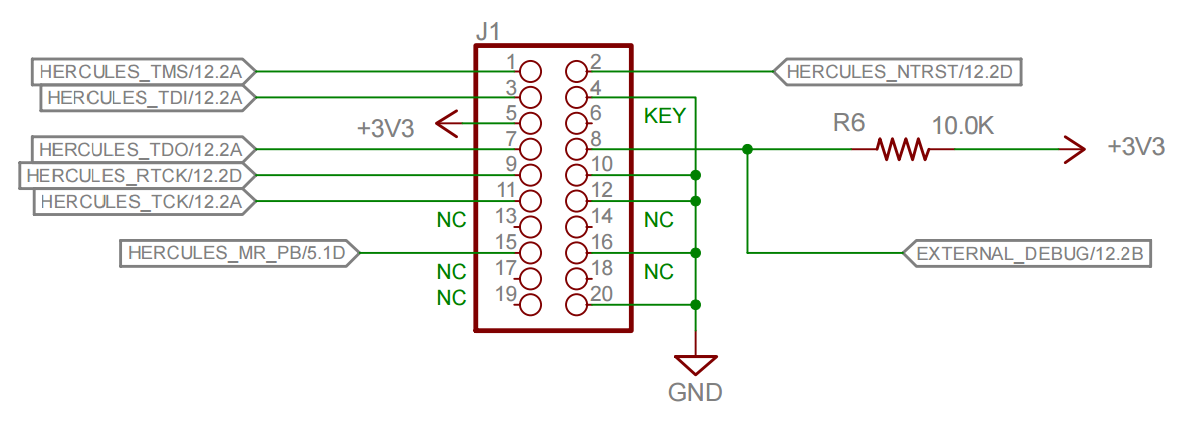

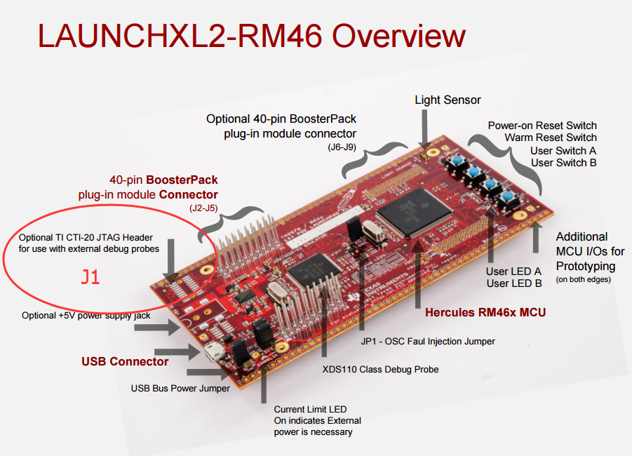

请问图中的J1是给外部芯片仿真,还是使用外部仿真器为板载RM46L852仿真?
看到原理图中XDS110、RM46L852和J1是直连的,没有跳线可以断开
而且VDD3.3V也通过电层直接连接XDS110和RM46L852
不能单独为RM46L852或者XDS110供电
上电后XDS110和RM46L852都工作,而且调试连通过PCB连接无法断开
请问J1这个调试口应该如何使用?
