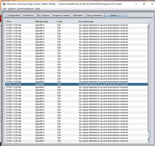

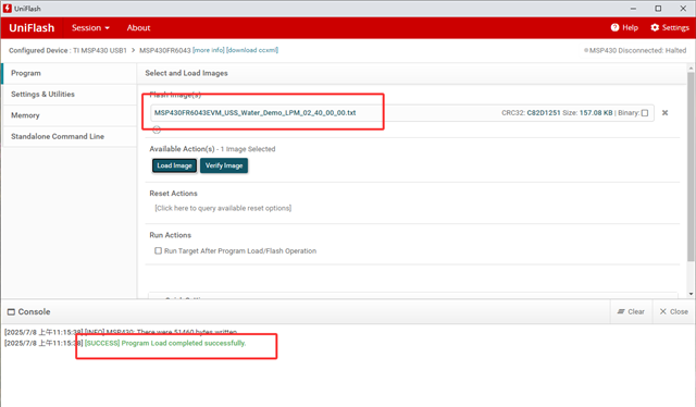

在使用FR6043烧录Gas的固件时,X1和X2口可以正常输出激励,也没有报错。当我想使用6043作为水表的时候,烧录Water的固件,然后再GUI中就出现了以下报错,然后用示波器看X1和X2口也没有激励输出,请问这个是我设置的问题吗?

您好,
您是否已参考Optimized Ultrasonic Sensing Metrology Water Flow Measurement Reference Design (Rev. A)中的“3.1.1.1.1 Hardware Modifications for Water Meter Operation”部分,对EVM430-FR6043做了硬件配置 。
