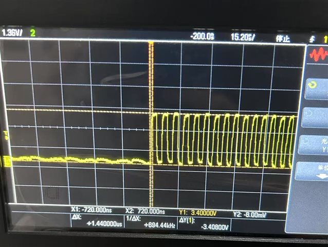

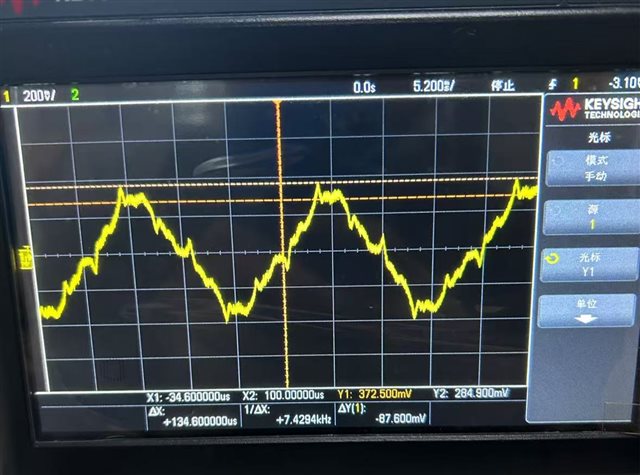

我在断开换能器的连接的情况下,将示波器探头和GND连接到J5来检测激励信号,如左图所示,似乎没有什么异常。又将示波器探头和GND连接到J9的AFE CH0 IN和GND上检测到的接收信号如右图所示,看起来有点问题,为什么是这种幅度似乎不变的形状?以上检测我都是通过USB提供电源。

您好,
示波器测量点J9 3-4(Figure 9),测试波形Figure 10蓝色线。
根据实测的传输时间,按照步骤7调整参数。
www.ti.com.cn/.../slau765b.pdf
