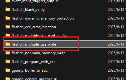

目前有個問題, 如果我有兩個application, 透過uniflash 將 APP1燒錄在 0x00000000的位置 APP2在0x00015000~0x00017FFF,

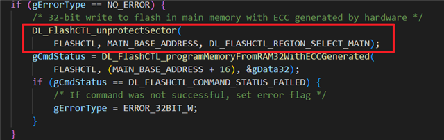

請問開機後啟動APP1後 立即跳轉到APP2. 並嘗試使用flashctl API 寫入資料到0x00000000~0x00014000範圍 再透過API做讀取驗證會報錯 這是因為flash目前被設定保護嗎?
有嘗試過從0x00018000的位置測試 不會有問題
有沒有甚麼方法可以跳轉後, 更新0x00000000~0x00014000範圍的flash數據?
