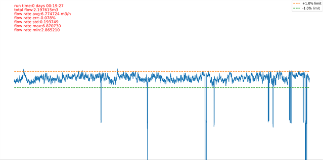

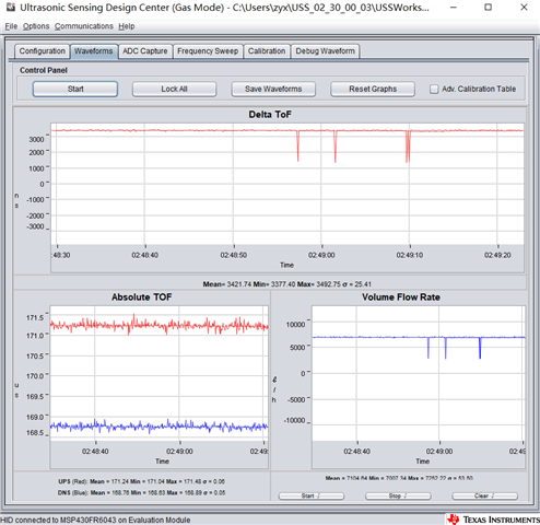

我使用代码库进行空气流速测量,通过USS UI观察时发现有这么一个现象:
由上图可以看到DTOF有时会有一个突然的跳变(被测气体由音速喷嘴控制,流速稳定)。
我在发生跳变的时间戳位置获取当时的DTOF、UPS、DNS数据,
为了便于进行对比,我同时获取了另外一个没有发生跳变时刻的数据,内容如下:
序号 UPS/us DNS/us UPS-DTS DTOF/ns
1 171.27 168.76 2.51 1505.66 异常
2 171.24 168.81 2.43 3441.78 正常
由数据推测是算法输出的DTOF结果出现了偏差。这是否表明有某种原因会导致
算法输出结果不可靠?
我想知道造成这个现象的原因以及怎么避免出现这个现象,因为这个会导致我的测量结果出现偏差。

  • 您好,
         根据波形数据,dTOF结果存在周期滑移问题。
        建议使用更少的脉冲,或者将F1和F2频率的间隔设置得更大。这将有助于减少周期滑移问题。

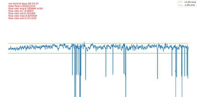

  • 我根据您的建议做了测试。我这边换能器的工作频率是500KHz,我原先设置F1/F2是485~515,我尝试更改到465和535,会出现测试不到流速,最终我配置在475和525。
    关于脉冲数,我尝试了4,6,8,10,12。经过测试,脉冲数越多,dTOF突变现象确实越多。但是脉冲数少了后,也能从UI上观察到,absTOF也会越不稳定。
    我折中选择在8个脉冲。
    经过这么配置后,经过半个小时采样对比,dTOF突变现象有减少,但是没有完全消除。下图是更改配置参数前后对比:
    请问是否还有其他优化措施?
