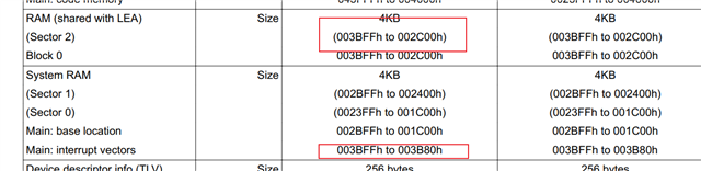

  • 这篇帖子并没有帮到我什么,我使能RAM中断向量时就会导致这个问题,但我明确对比了生成时存储的中断地址的数据与我拷贝到0x3b80-0x3bff这个区间是一致的

    由于客户已经发现根本原因主要是 MSP430FR6047 中的中断向量重定向到 RAM,以下帖子对此进行了详细讨论,请参考该帖子以获得更深入的了解。
    MSP430FR6047:MSP430FR6047:将中断向量重定向到 RAM(第二次)

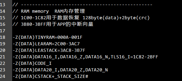

  •   我的xcl文件里是将这个区域避开了的,可还是会跑飞

    LEASTACK的结束地址为3B7F,而中断向量区域为3B80-3BFF。只需担心这两个内存段是相邻的。如果发生超过3B7F的堆栈溢出,它可能会覆盖中断向量表,从而导致系统崩溃或卡住。您可以尝试增加LEA堆栈空间,并在发生卡住时监控堆栈使用情况,以查看是否存在堆栈流。
  • 您好!
    根据您的意思,如果我需要增加LEASTACK的的空间,而不占用3B80-3BFF这个范围,那么只能往前扩大?我的想法是否正确?同时将USS库中LEA的起始地址同步修改?
  • 您好
    是的,你的理解是正确的,但在修改空间范围之前,你可以使用IDE堆栈使用工具来检查是否发生了堆栈溢出。
