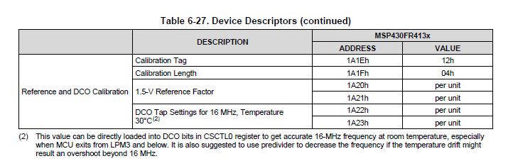

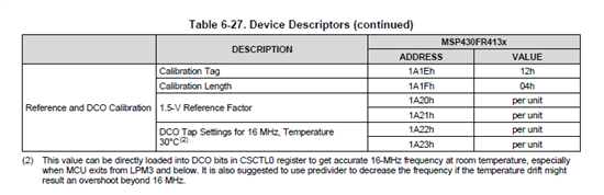

  • 在TLV里可以找到16M 30度的校准数据,常温下的可以看下面的小注释。不过FR4133内部是集成FLL的,可以直接用了。
  • 在系列用户手册中会有说明
