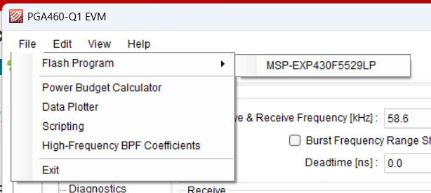

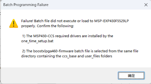

每当我使用F5529LP开发板连接到电脑,然后打开PGA460-Q1 GUI进行闪存编程bat文件烧写时,都会弹出如图所示报错

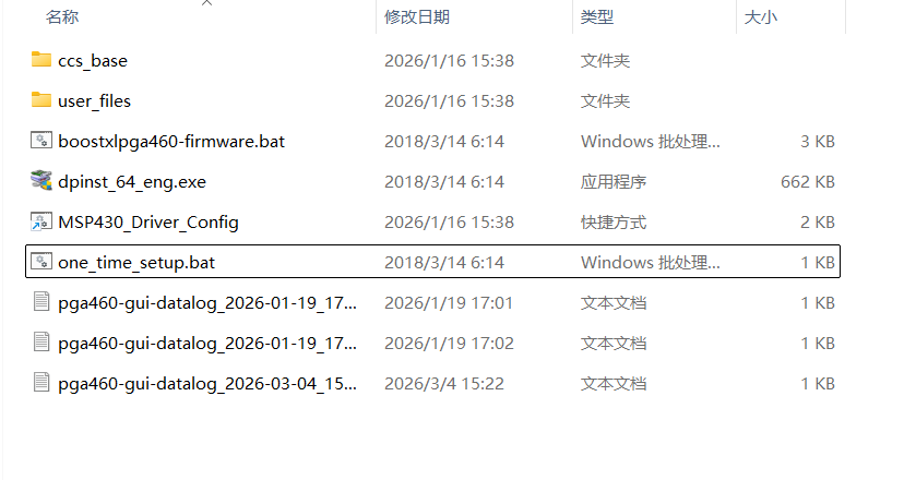

尽管我已经进行了one_time_setup.bat文件的运行,以及同级文件夹的检查,依旧会出现报错
报错内容为:

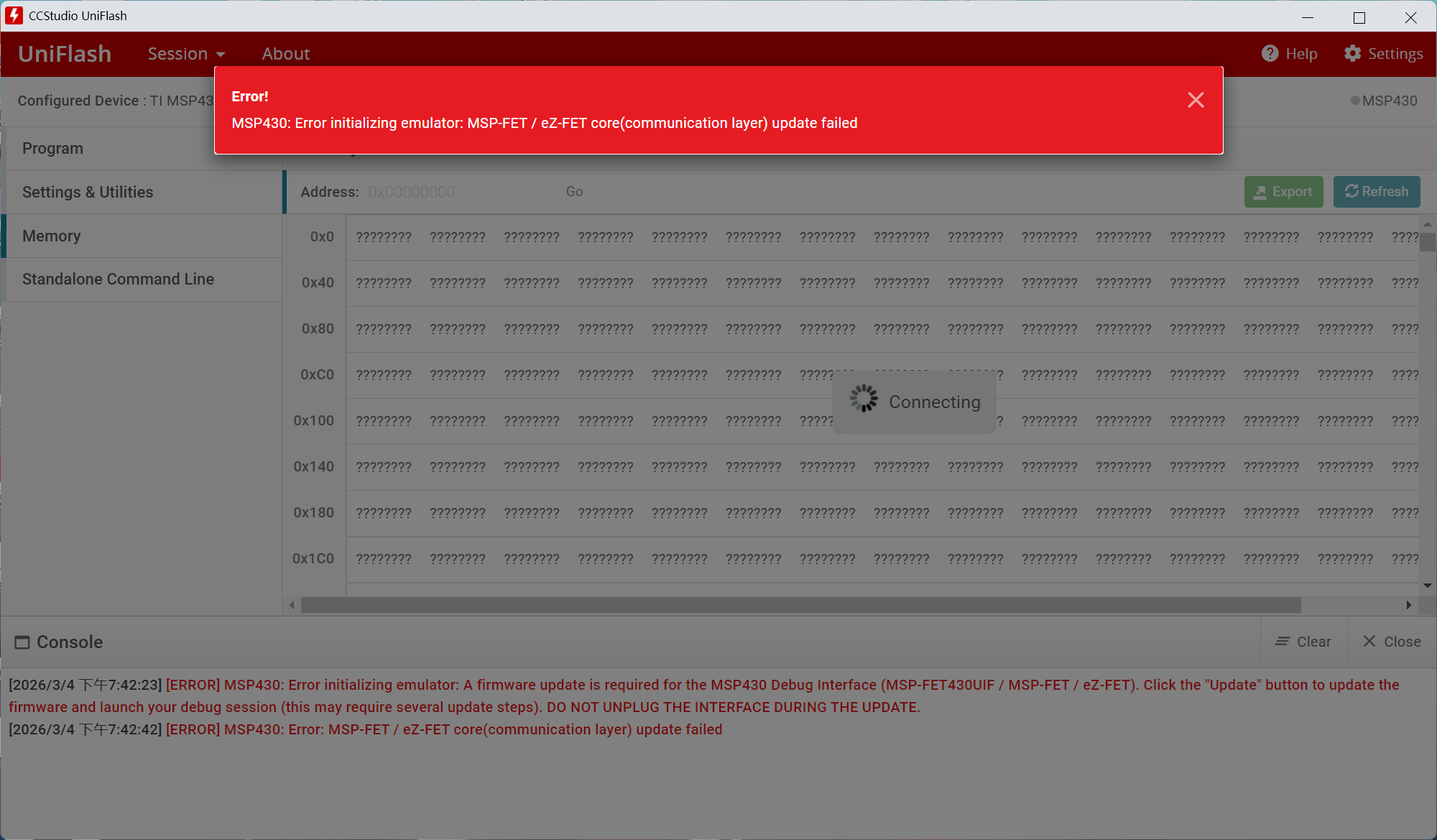

Executing default command:> dslite --mode flash -c user_files/configs/MSP430F5529.ccxml -l user_files/settings/generated.ufsettings -e -f -v user_files/images/U2A_PGA46x.out  DSLite version 8.0.0.1202Configuring Debugger (may take a few minutes on first launch)...    Initializing Register Database...    Initializing: MSP430error: MSP430: Error initializing emulator: A firmware update is required for the MSP430 Debug Interface (MSP-FET430UIF / MSP-FET / eZ-FET). Click the "Update" button to update the firmware and launch your debug session (this may require several update steps).  DO NOT UNPLUG THE INTERFACE DURING THE UPDATE.Updating Firmware    Initializing Bootloader...    Programming New Firmware...    Programming New Firmware...: 16%    Programming New Firmware...: 33%    Programming New Firmware...: 50%    Programming New Firmware...: 100%error: MSP430: Error: MSP-FET / eZ-FET core(communication layer) update failed

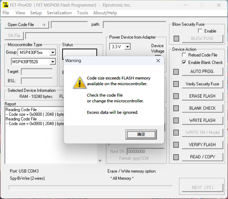

之后电脑便识别不到LP板子了,设备管理器中的端口消失,仅能被识别为一个大容量存储设备(U盘设备)我从网上搜集资料,认为是烧录失败导致板载EZFET固件出现了问题,于是使用了MSPFET430UIF仿真器和FETPRO430 LITE对板载EZFET重新进行固件烧写,烧写的文件为“EZFET_LITE_Rev1_1_FW_3_3_0_6.txt”  若烧录BSL固件文件会提示代码大小超出闪存范围 烧录固件后 设备管理器中出现两个端口 但是当我重新打开GUI进行闪存编程时 GUI中又弹出报错窗口,右下角烧写过程的报错内容为:

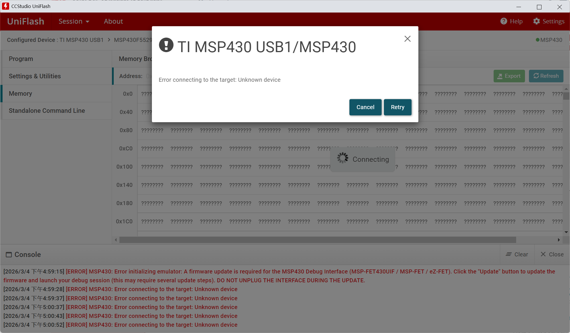

在Uniflash中进行更新亦是如此:
若忽略更新 则显示未知设备:
然后端口再次消失,如此循环反复,我已经尝试了好几块开发板,都是在GUI进行闪存编程时变砖的,目前想不到解决方法。
