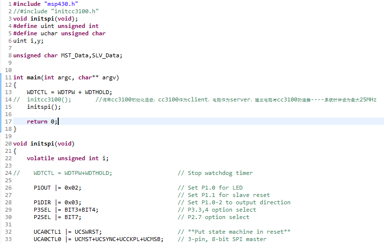

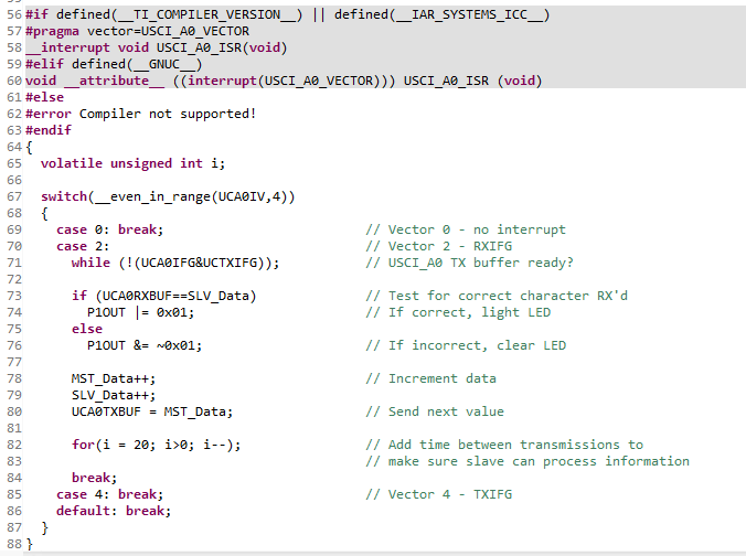

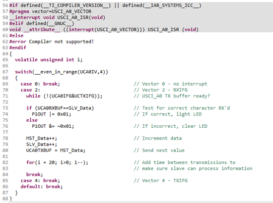

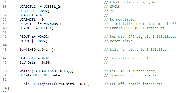

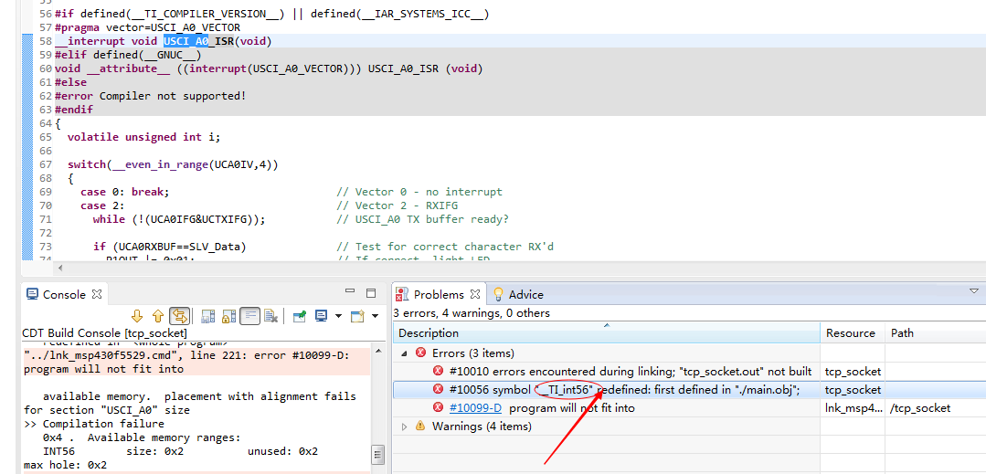

TI的老师你们好,我在用ccs编程,调试的程序是ti官网的cc3100 sdk里的tcp_socket工程里的函数,在该函数调试成功后,想让msp430f5529用spi接口控制cc3100传送adc转换器中的数据,但是在配置好spi的寄存器后,在USCI_A0中断时出现init56 redefined这一错误,但是我检查过好多次,在写上面的函数时并没有重新定义init56,这是什么原因呢??请老师们帮忙解答,非常感谢!
老师您好!我实在看不出问题出在哪里,您能给我下您的邮箱,我把程序发给您,您帮我看下好么?非常感谢!
老师,上面就是要执行的代码,不过这些代码是在tcp_socket工程的基础上写的,因为还要配置cc3100。如果这个不是很清楚的话,老师我可以给您把文件都发过去!方便的话给个联系方式吧!非常感谢!

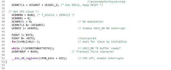

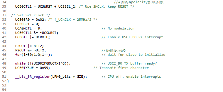

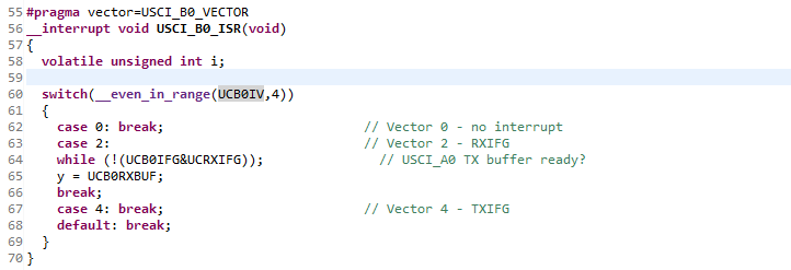

MSP430F5528 有USCIA0和USCIB0两个模块,你现在配置SPI是使用USCIA0模块,和CC3100连接的是用什么模块?
确认一下你的硬件连接。
建议屏蔽一些初始化函数,定位一下你的具体问题到底在哪?

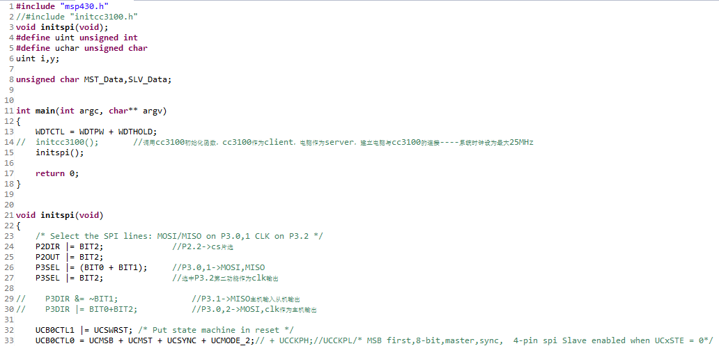

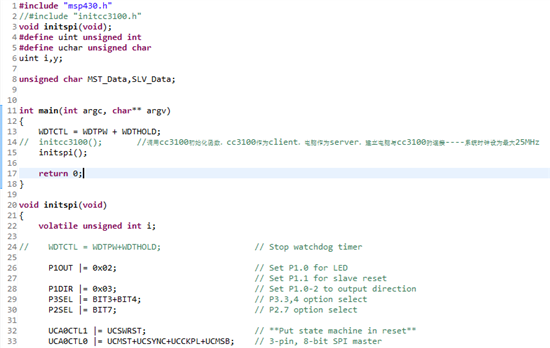

从你这简单程序来看,没有发现什么问题。
老师,您能不能帮我看下程序,我实在找不出问题来了!没用到的初始化函数我已经屏蔽了,在主函数里只是调用了初始化spi这个函数!
老师,方便的话,留个联系方式,我把代码发给您,帮我看下吧!非常感谢
