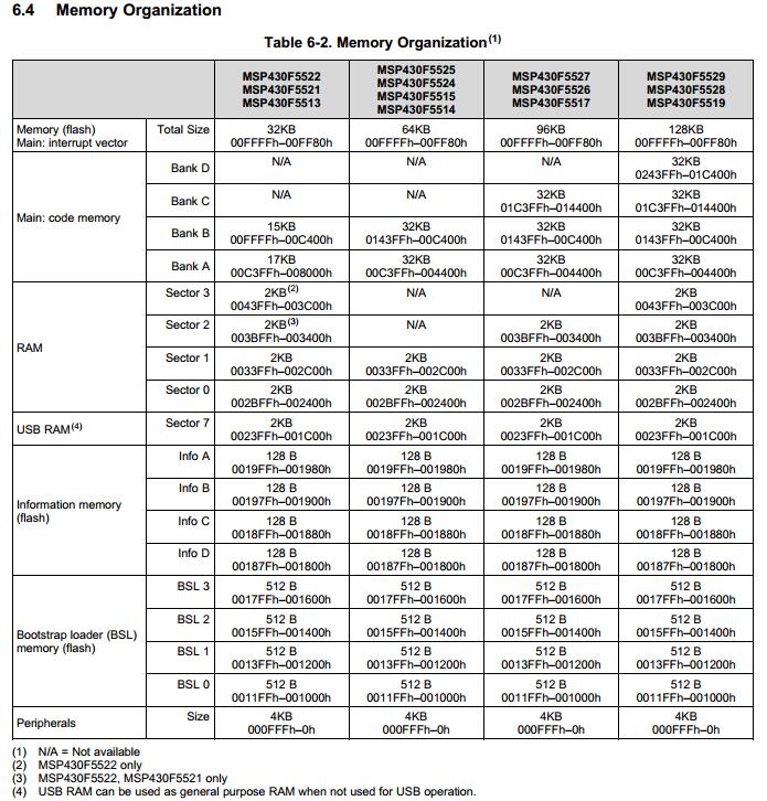

问题:1,在datasheet里面有flash的组织形式,
用户指南里说可以bank擦除,但是中断向量表(00FF80-00FFFFh)就存在bankB中,如果我要擦除整个bankB,是不是连中断向量表也一起擦除了?

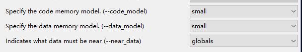

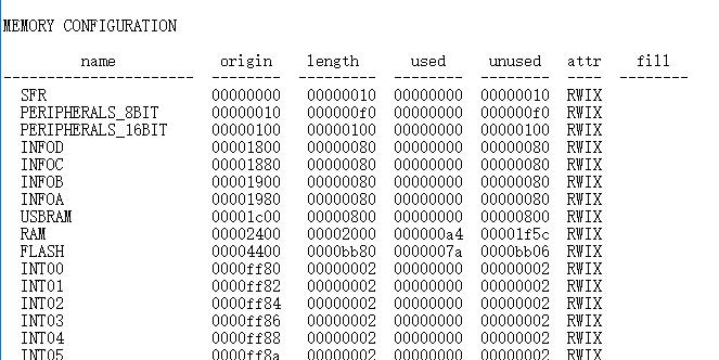

2,我编译了程序之后,看生成的.map文件中,将 code memory model和data memory model选成small,
程序文件存在了flash的低地址区域,可以空出高地址区域
但是我看官方的程序里面说要Ensure Large memory model is selected,这个该如何设置?是不是选上use large-data memory model就可以?我选上这个之后提示我Small code model requires small data model as well.  Small data model is being used.这个是冲突吗,那该如何解决呢?

  • 1 是的,如果你擦除Blank B ,那么中断向量也会擦掉,你所有的中断都会跑到 0xFFFF,也就是RESET,导致系统重启。
    建议用Segment erase,避开中断向量这个segment.
    2 Small model是指地址位是2byte,从0x0000~0xFFFF, 最大就是65kB嘛。
    现在设备flash大了,地址需要扩展到3byte ,比如按你的例子, 从0x0000~0x24400,就要选large memory mode 。
    如果你选了small,那么你所有的程序都将被限定在 0x4400~0xFFFF 这个区间。
    数据区和程序区是同理。 看你的应用如果你想用 0x10000以上的区域存测量数据,不放程序,那么选small model是没问题的。
