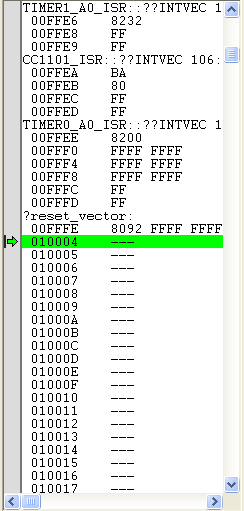

cc430 程序跑时间长了后进入reset_vector
Other Parts Discussed in Thread: CC1101
如图,CC430的收发程序,等时间长了之后,程序就飞了,一直在reset_vector中不动了,不知道是什么情况。
  • 请把代码发上来看一看,程序跑飞的原因很多种
  • 这种问题在CC430里一般都是由于数组越界引起的,建议检查你的收发双方的数组长度定义。

    这是程序,而且当跑时间长了后会出现
    Wed Jul 18 10:09:09 2012: The stack 'Stack' is filled to 92% (74 bytes used out of 80). The warning threshold is set to 90.%
  • 应该不是,我一直看着数组,后面数组的后面几位一直是0,没有动过,只是一直会出来
  • 你的stack快满了,运行时有可能stack溢出,需要优化程序结构,比如把数组长度减小,或者修改CMD文件,给stack多分配一些空间
