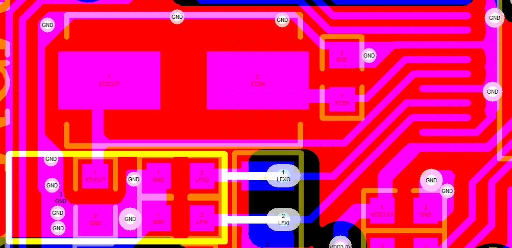

MSP430FR6972部分样机复位无效32K及8M停振需断电重启,现象可反复重现;请帮忙分析解决,谢谢!
1 硬件方案:6972+按键+电池供电电压采样+SPI接口无线模块+小电机驱动+LED,一节锂电池供电。产品低功耗模式
2 程序烧录:主要采用TI的GANG430,编程器供电。
3 出现概率、数量:
                    第一批次,去年15张样板出现一例:运行1天后32K、8M停振、RST脚复位无效,需断电重新启动,更换CPU之后恢复正常。问题CPU换                                                     到 裸 板上运行可反复重现;
                    第二次,最近30张样板:1)先有2张发生在配置阶段:烧程序之后电脑通过USB-TTL模块配置样机参数,先连接电缆,再上电池,无其他外设, 发现                                      不能配置,LED跑马灯运行10秒左右随机停在某个位置,RST复位后32K\8M晶体停振,后来只运行闪灯程序反复休眠和激活也会 停下来;2)                                    更换CPU之后再次发现一张同样现象。3)样机测试中不久发现1张直接32K 8M停振,断电重启5分钟内重现。
4 共性问题:1这些现场发生CPU只能断电重启。
5 问题求助:1 )这些现象是CPU是否已经发生损伤部分失效?
                        2)这些现象的原因:发生现象的直接原因是什么?哪个环节导致?
                       3)芯片有无特殊需要注意的地方?5418A,4152量产也没出现过这类问题。

                            这个不好确定,但是首先是否现象跟随CPU走,你的CPU不 工作看来是晶振不工作导致,建议你注意一下晶振PCB布板,走线最短芯片引脚到晶振引脚,减少寄生电容。晶振需要匹配方能正常工作。
                           6972没有非常特别地方。
  • 谢谢!芯片走的正规渠道。
    问题CPU拆到裸板上面只看灯和按键,同样现象,而且已经测到32K死掉不是原因而是结果。复位后起振前可以输出IO口。晶体布局如下:
          32K晶体为圆柱 负载电容12.5PF  ,匹配电容为15PF 实测晶体32.7682KHZ,晶体在顶层,晶体下面有铜区。
          即使晶体32K不振,但是复位为何不响应?
  • 复位后也很难确定是否不运行。取决于振荡器配置。
    排查方法有几个方法:
    1,做以下测试时,把时钟总线输出到IO口做监测,看是否真的停振了?
    2,时钟配置的代码是否可以发上来看看?
    3,只使用内部DCO,不休眠,会不会出现以上现象?
    4,32K配的电容应该是不对的,再仔细看看你的晶振规格书,和IC规格书的有关参数。

  • 1 打开watch dog,watch dog 的主要用途就是用来cover你所述的这种case,程序跑飞之后可以reset回来。
    按我们公司的设计标准watch dog是不允许常关或长时间关闭的。
    2 把NMI打开。 不清楚你所说的无法重置,是软重置还是硬件重置。 拉RST/NMI 这个脚不可能不能让MCU重置的。
    看一下你系统中断向量 0xFFFE(Reset)  0xFFFC (PMM) 0xFFFA(flash,oscillator ) 这几个中断向量指向哪里? 是否有做ISR函数?
    看你的描述很有可能是外部(比如ESD)或者内部(flash 读写操作未按流程进行)等触发了以上的NMI , 而你又没配置相应的 ISR ,默认我记得应该是跳转到TI_ISR_TRAP 里,spin forever了。
    3 未用或者悬空的脚从 input 改成output low with pull down,抗外部干扰能力会更强。
    外部IO如果出现高于系统Vdd + 0.7V 的情况会从端口的施密特触发器上管倒灌到芯片内部。
