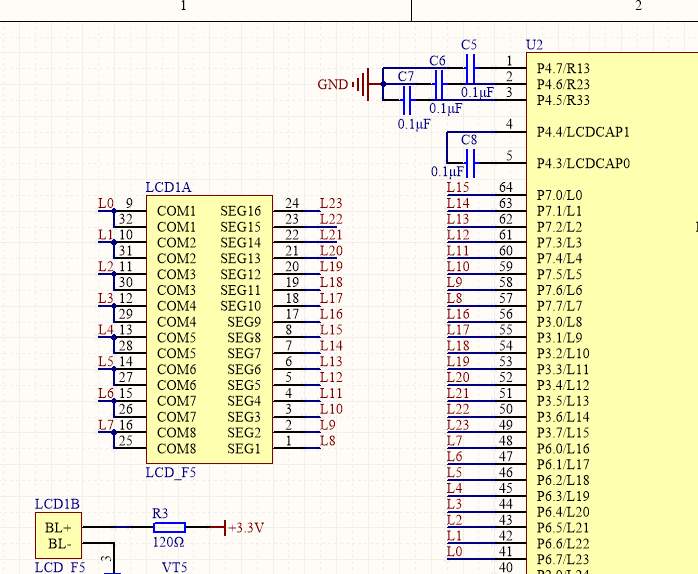

大家好,今天在使用MSP430FR4133以8-Mux方式驱动一款段式液晶。代码模板使用的是TI官方提供的示例代码 “msp430fr413x_LCDE_01.C”。参照数据手册修改了相应的寄存器值。仿真后液晶不显示,请各位帮忙解惑,不胜感激。本人第一次使用MSP430系列单片机。代码如下:

液晶接口如下图所示:
PS: 程序仿真可以正常运行。经过测试,各个IO输出正常
谢谢各位大神,求拯救。。

  • 感谢您的关注,按照您的建议测量了管脚输出波形,发现输出电平有问题,重新测试了 电容C5-C8两端的电压,分别是 Vc5~0.9V     Vc6~0.9V  Vc7~1.4V Vc8~0.8V
    仔细检查了芯片各个管脚,不存在虚焊短路问题。请问这中情况有可能是什么原因造成的呢?
    我仔细对比了MSP-EXP430FR4133开发板的原理图与我自己的图纸,关于段式液晶驱动的相关管脚连接都相同(除了COM与SEG脚)。而且相同的代码,下载入MSP-EXP430FR4133开发板,C1-C5电压是正常的1V\2V\3V\1V
  • 那应该是软件配置的问题。
    LCD电压设置是否正确?
    MSP430FR4133 SEG和COM是可以灵活配置的,这个配置和TI参考例程不一样,你需要自己修改。

  • 您好,我这边遇到类似问题,L0-L22设置成seg,L32-L39设置成COM;通过查看波形,L0-L22都可以控制且波形正确,但是L32-L39COM口波形处于V2,V4之间的矩形波,对照手册,COM口波形不应该是这样,不知哪出问题了?驱动代码如下:

  • 根据我这边测试表明,COM口只能配置L0-L19,波形才是正常的,配置成L20及以上的,以上操作配置出来波形不对,但我还不清楚如何操作。故而显示不正常。
