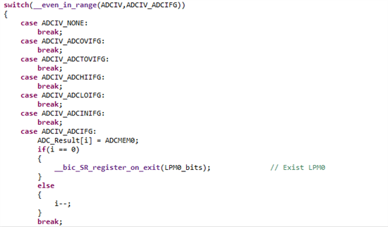

我现在需要用MSP430FR2033的A7 A8 A9进行ADC采样,然后TI提供的示例代码是A0 A1 A2,我更改成A7 A8 A9后不能采集到ADC值,请问这个软件改怎么实现?

  • 还有几个问题就是   1.上面这些都不需要更改吗?是不是ADC_Result[]这个数组大小需要改成9啊?2.我需要一直读取A7 A8 A9的ADC值,我debug的时候怎么只能进一次中断?
  • 除了io配置要改,最高采样通道的配置也要改。
    ADCMCTL0 |= ADCINCH_2 | ADCSREF_1; // A0~2(EoS); Vref=1.5V
  • 这个配置上面的回复已经改了啊,而且现在只能进一次中断,然后就死在__bis_SR_register(LPM0_bits | GIE);这里了,不知道是怎么回事?
  • 你好,按照你给的配置改了以后还是不能读到正确的ADC值,是不是还有其他地方需要更改,我的程序是参照TI给的demo code的msp430fr413x_adc10_10更改的,请问其他地方还有什么需要更改的才能正确取到A7 A8 A9的值?
