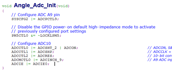

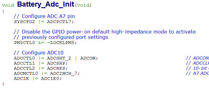

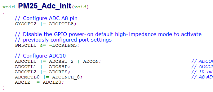

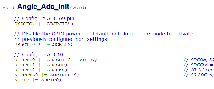

我要使用MSP430FR2033 ADC的A7 A8 A9通道轮询采集数据,A7 A8 A9分开独立测试都是能采集到正确的ADC数据,但我把3个放到一起轮询采集的时候,一直只能采集到第一个通道的ADC数据,DEBUG查ADC寄存器状态时查到通道没有切换成功,A7 A8 A9通道切换配置是参考demo code来配置的,具体配置代码如下:

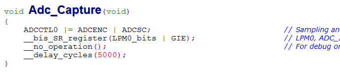

Adc_Capture代码如下:

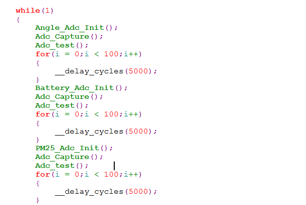

主函数轮询读取ADC值代码如下:
请问我的配置哪里出问题了?万分感谢!

  • 你可能理解错了我的意思了,我现在是用单通道单次采集,但我需要在不同时间点采集不同通道的ADC值,现在的问题是我通道切换不成功,读到的一直是第一个通道的ADC值,所以我把相关代码都贴上来了,想请教一下我哪里配置出问题了?谢谢!

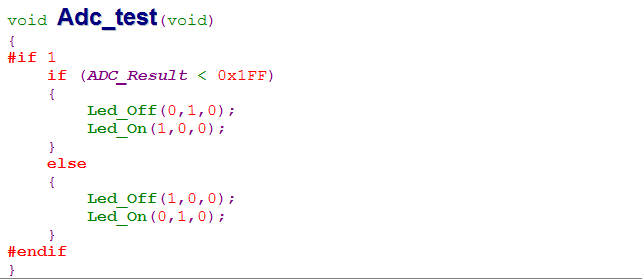

  • adc_test()是怎么样的?建议也提供一下。
  • adc_test()是我写的一个ADC采集的测试程序,程序代码如下:
    这个问题困扰我很久了,希望不吝赐教,感谢!

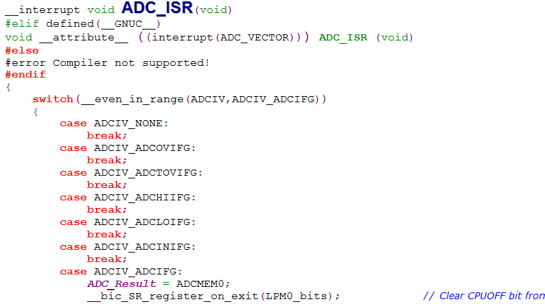

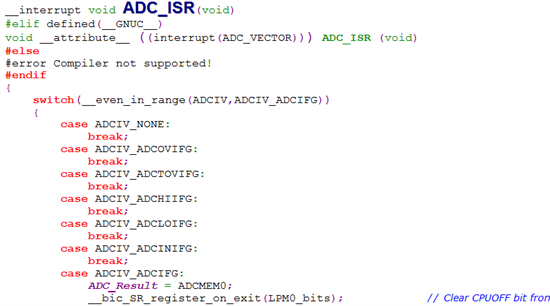

  • ADC 中断程序怎么写的?
    这个ADC只有一个结果转换寄存器,不是一个通道对应一个
  • 中断程序是参照demo code写的,具体代码如下:
