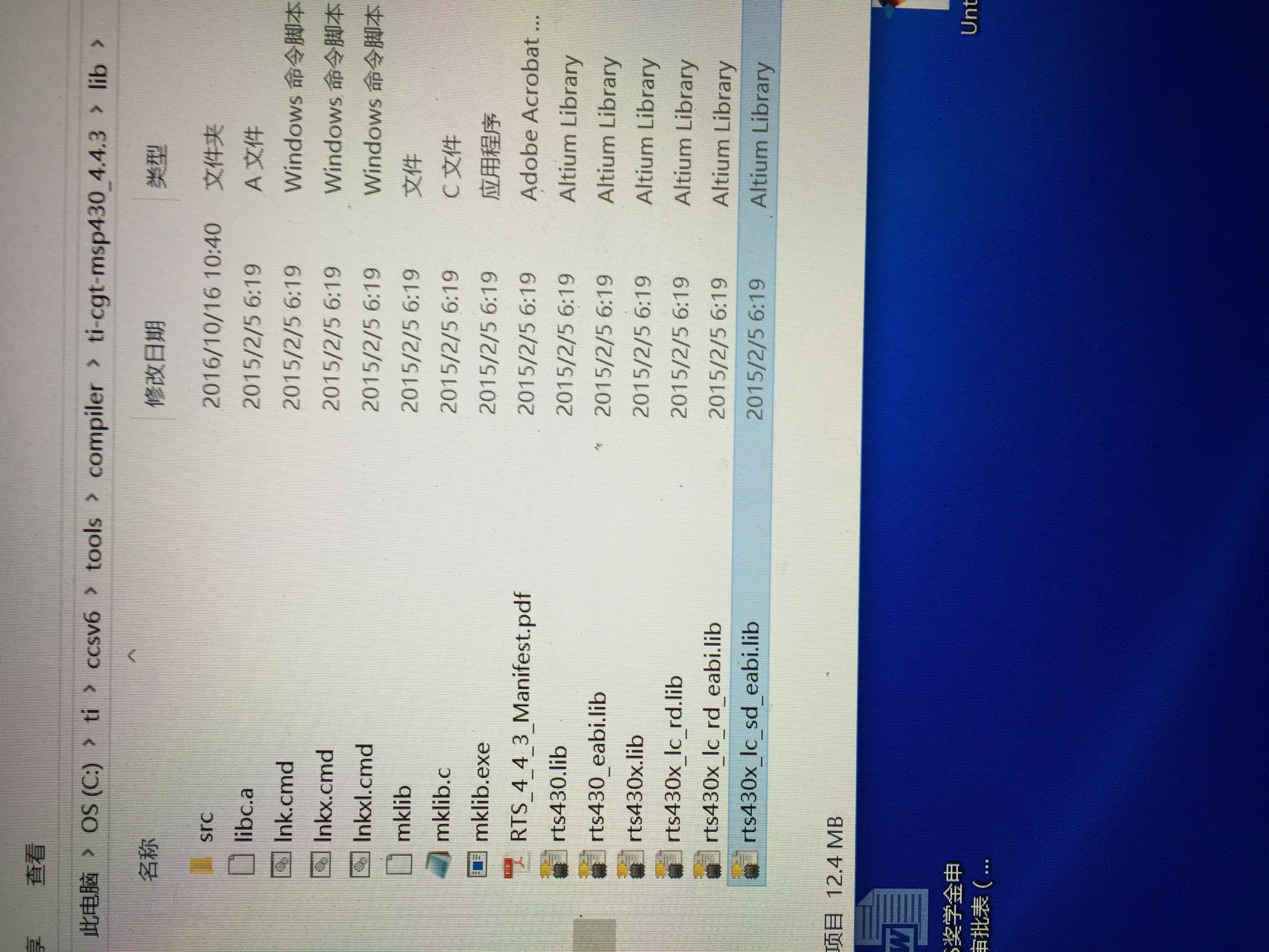

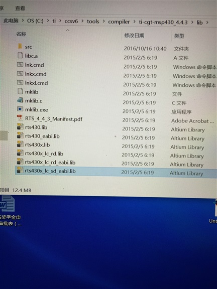

  • 你看看你的编译器路径下有你用的这个.lib么?

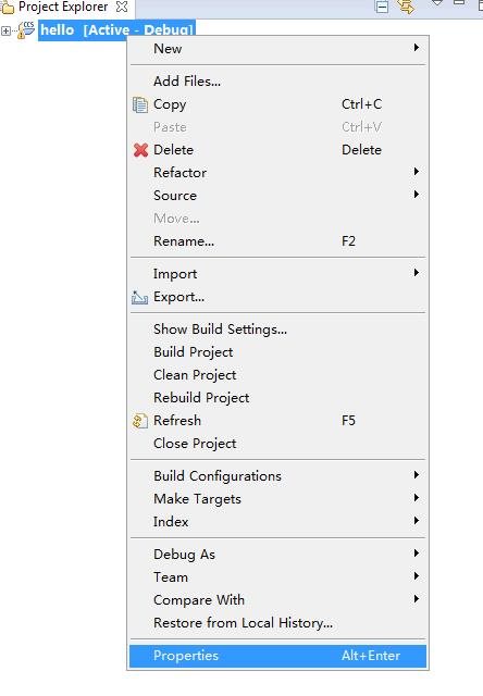

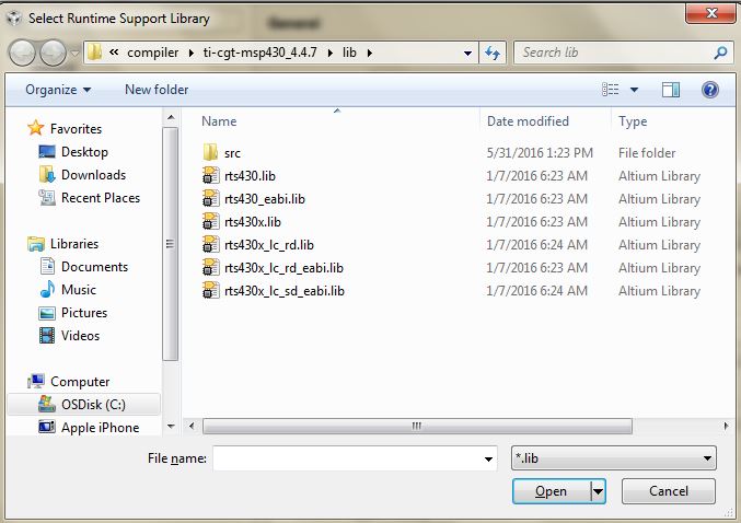

  • 你的配置不对,和官方的例程对比下,看看你自己配置的哪里不同呢?
  • 方便的话建议上传你的工程或者代码文件看看
  • 您好,请问应该怎么查看自己的配置呢?
  • 这样就能看到了,仔细对比过去。
