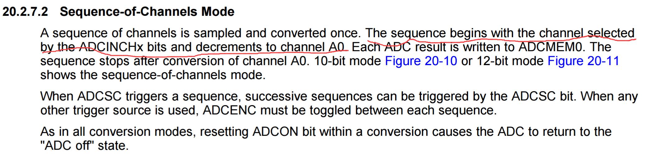

谢谢您的快速回复,您的这个例程我有,我也是在这个例程基础上改的,可以说只改了变量i (AD_ch);
SYSCFG2 |= ADCPCTL0 | ADCPCTL1 | ADCPCTL2;
(SYSCFG2 |= ADCPCTL5 | ADCPCTL6 | ADCPCTL7;)
ADCMCTL0 |= ADCINCH_2 | ADCSREF_1;
(ADCMCTL0 |= ADCINCH_7; )
主循环就按例程里的做,我定时0.5s读取
ADC_Result[0],ADC_Result[1],ADC_Result2] 去显示发现数据又刷新变化,改变A6,A7通道的取样电压值读数有变化,
A5通道做改变数据无变化,还有就是任意改变取样电压,变化的数据可能不在本通道,如ADC_Result[2]对应A7通道,改变A7
取样电压ADC_Result[1]数据变化,ADC_Result[2]数据无明显变化,尤其是改变A5通道电压ADC_Result[0]无变化,ADC_Result[1]数据变化
shuyin qin 说:您好,我用的A5-A7三个通道,最高置的A7(ADCINCH_7),例程是A0-A2 最高置的A2(ADCINCH_2),这个芯片的序列应该可以是其中的一段序列吧
貌似不可以,你可以试一下 从 A7 到 A0 , 看一下 A7 A6 A5 的值是不是就正常了
