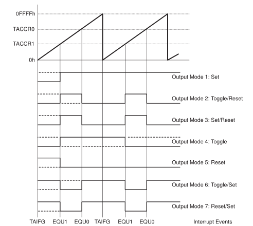

  • 1. 我刚查询了一下,输出互补PWM没有问题,看下图你就会明白,怎么选择你来定。
    (Timer in Continuous Mode)
    2. 430进入休眠状态,pwm波形不会受影响。
    3. cpu控制在1mA很容易。
    4. 使用F169就可以。

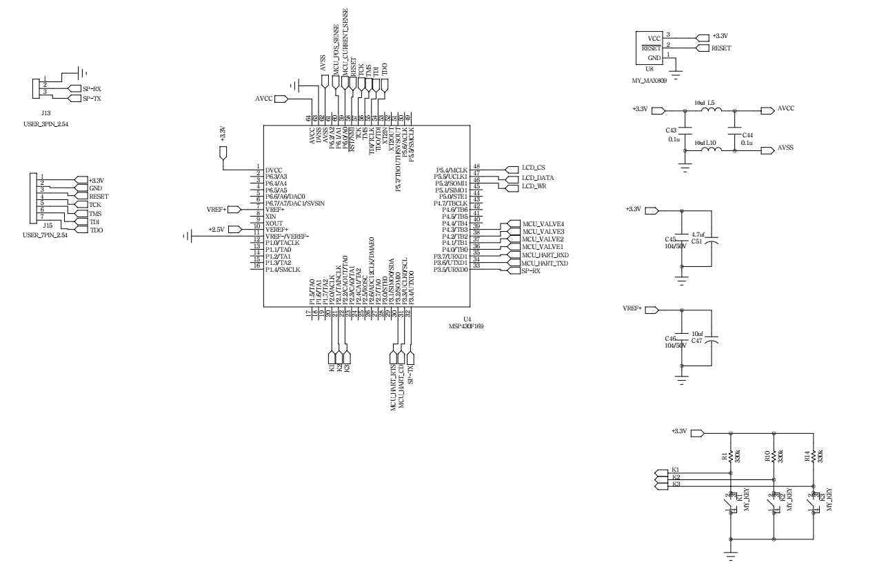

  • 你好!
            这个是我设计的msp430F169的电路,以前没有用过msp430,麻烦帮我确认下是否设计完好。
           我要实现的功能和疑惑的地方:
          1、7脚Vref+是不是外部对地接2个电容就可以了。
           2、10脚Veref+我接的参考基准电压2.5v,是否连接正确。
           3、58脚是否是低电平复位,我图上接的MAX809低电平复位芯片。
           4、程序仿真和下载接口我引出的有54脚TDO、55脚TDI、56脚TMS、57脚TCK、58脚RESET,这些引脚是否可以满足调试要求。
           5、我的模拟量信号MCU_POS_SENSE和MCU_CURRENT_SENSE分别接的60脚A1、59脚A0,连接是否错误。
            6、我的2组互补pwm(共4路pwm)连接的36脚TB0、37脚TB1、38脚TB2、39脚TB3,连接的是否正确,可以实现输出TB0 TB1互补,TB2 TB3互补输出。
            7、我的3个按键K1、K2、K3分别连接的20脚、21脚、22脚,是否可以实现中断唤醒。
             麻烦你了

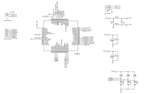

  • 你好!
           我要实现的功能和疑惑的地方:
             麻烦你了
