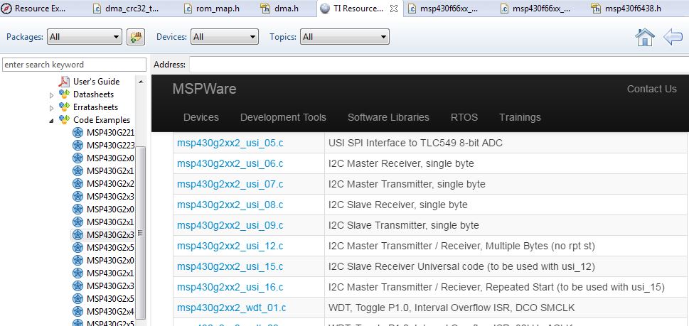

TI工程能分享个  430 IIC驱动EEprom的程序给我吗   要硬件IIC的
  • 哪款430器件?
  • msp430  4系列  5系列都可以  最好是4系列的
  • 如图I2C 例程16 repeated start类型就是适合EEPROM的I2C通讯例程。基本EEPROM都这样。
