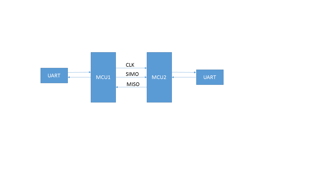

     小弟最近刚刚开始学习MSP430,购买了官方的两块MSP430F5529LP开发板,现在想完成两块板子之间的通信,连接的框图如下
两块板子之间采用三线SPI口连接,传输输出测试时采用UART接口观察,其中两块板子的USCI_AO口配置成UART,USCI_BO口配置成SPI,均配置接受中断,现在测试过程中发现以下两个问题希望可以得到解答:
1、将测试数据从MCU1的UART输入,MCU2的UART能正常接受到数据,但是同时MCU1的UART接受到0X00;
2、将测试数据从MCU2的UART输入,MCU1未能接收到任何数据
