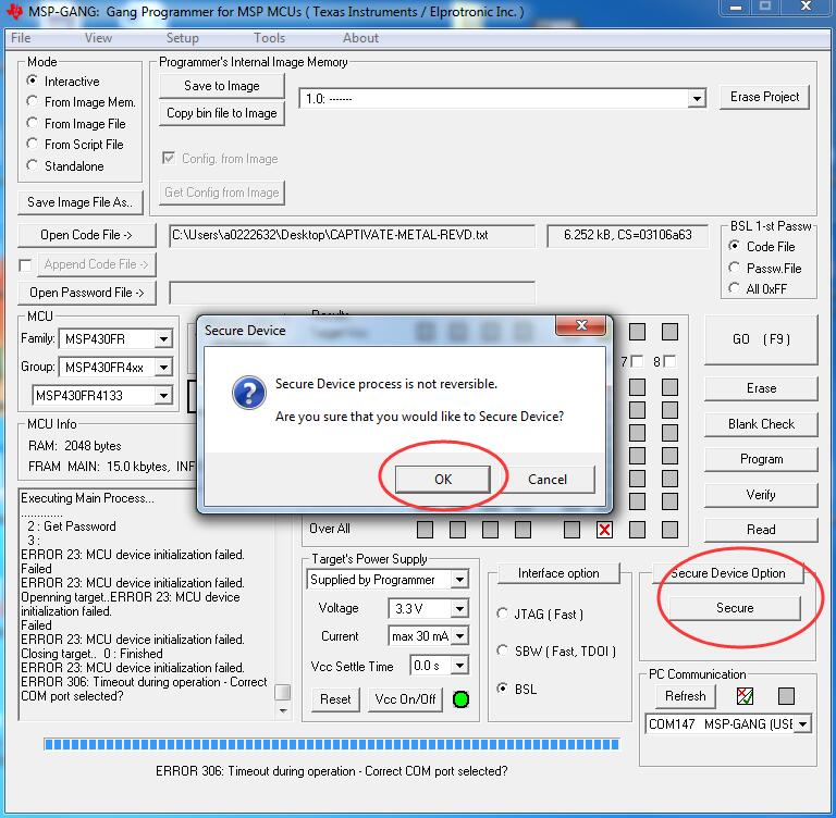

  • 感谢指导!可能我没有说清楚。
    目前没有使用该程序进行操作,我是根据底层函数编写程序对MPS-GANG进行控制的!
    上面这个只是保险熔断的选项,在程序写入时选择即可控制是否写入后熔断。
    我目前想知道可否通过函数控制在不写入程序的情况下,即可实现熔断功能!好像有点奇怪,不写程序熔断保险干啥?
  • jun zhang29 说:
    感谢指导!可能我没有说清楚。
    上面的选项是立刻烧断熔丝
  • 可以的按你的这个想法操作的
  • 感谢 回复!
    请问 你这样用过吗? 官方支持好似不太理解我的意思!
