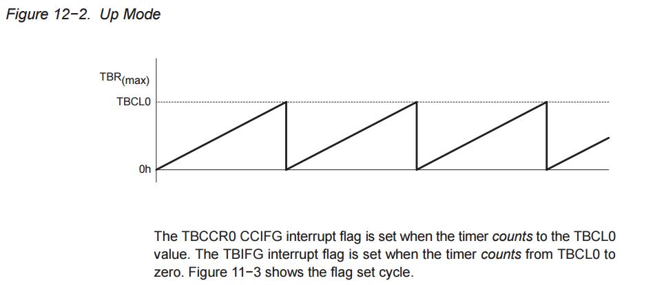

    你的这个程序是可以的,我也发现问题所在了,问题在于我打不打开 TBIE 中断,如果打开则一直连续输出38K。
    但是我不能理解啊~ TBIE 打开不是只有在定时器发生溢出时才响应的中断吗?我的TBCCR0固定32333啊~每次进中断后寄存器TAR不就又清空了吗?不会发生溢出啊~  怎么会跟开不开 TBIE 中断有关呢?谢谢!

    1. TBIE 打开不是只有在定时器发生溢出时才响应的中断吗?不是,
    如果开了某一个中断使能,而没有写对应的中断服务程序,那么代码可能就会跳转到一个默认的中断服务程序里。
    2. 430进入中断服务程序的时候,自动切换到 active 模式,执行完推出中断之前,再次自动进入低功耗模式。
