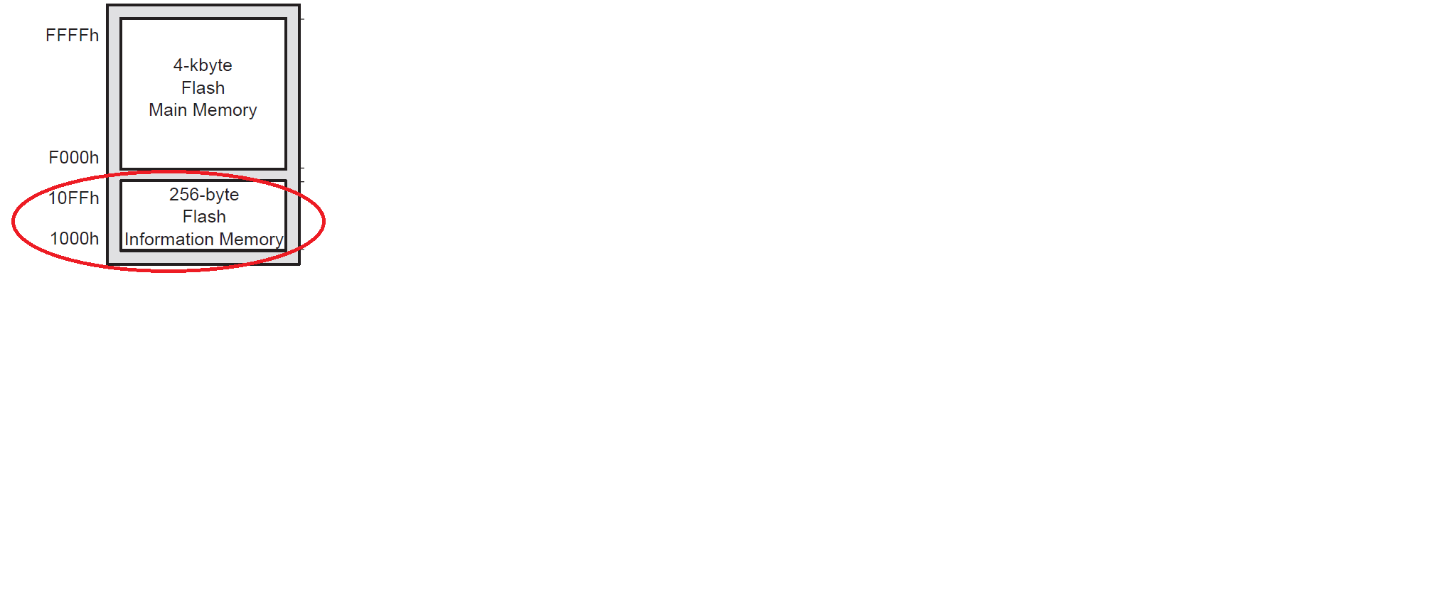

MSP430F149 FLASH写操作之前是不是必须先擦除?而不能重复写入?
Other Parts Discussed in Thread: MSP430F149
多次写入同一地址下发现数据错误,为什么?
  • Flash 写入前均需保证此地址数据为0XFF,否则会导致写入失败。
    所以写入前擦除是对的。
  • 那这也太坑了吧~ flash擦除的最小单位是段。比如说我在某段里存了好多数据,而只对某一个或多个数据修改,我却需要把整段数据都擦除重写吗?有什么更好的办法吗?
  • flash MCU都是这样的。

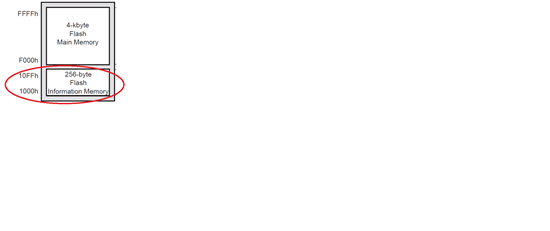

    如果是TI flash MCU, 内部带有information flash来存储数据,建议你用information flash 来存储数据。当然也是需要擦除。
    如果是TI FRAM MCU,可以直接改写不需要擦除。
  • 我现在用的是MSP430F149啊~ flash MCU的,不是FRAM MCU,
    你有针对flash MCU修改一个段内部分数据的例程吗?能不能给我借鉴一下?谢谢!
  • 这个是对information flash 写

  • Information Flash 除了出厂占用的固化参数以外,就是给你存用户数据的,扇区比普通Flash小
