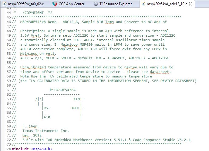

  • 分两步来查看你代码的功能。
    1)查看ADC软件触发转换代码是否正确
    参考如下历程:
    看每次AD转换的结果是否都一致。
    2)检查timer代码是否正确。
    可以参考我们例程或者在你自己的timer代码中输出信号到引脚来查看你的timer输出是不是真的如你所想的那样。
    最后再把这两部分代码合起来,把第一个AD代码的软件触发部分放到你的定时器触发中去做。
    友情建议:1) 以后提问第一要说清楚具体用的哪颗芯片 2)尽量避免贴你自己写的大段代码 3)在功能调试不如你所想的那样的情况下,尽量先参考相关例程再做改动。
