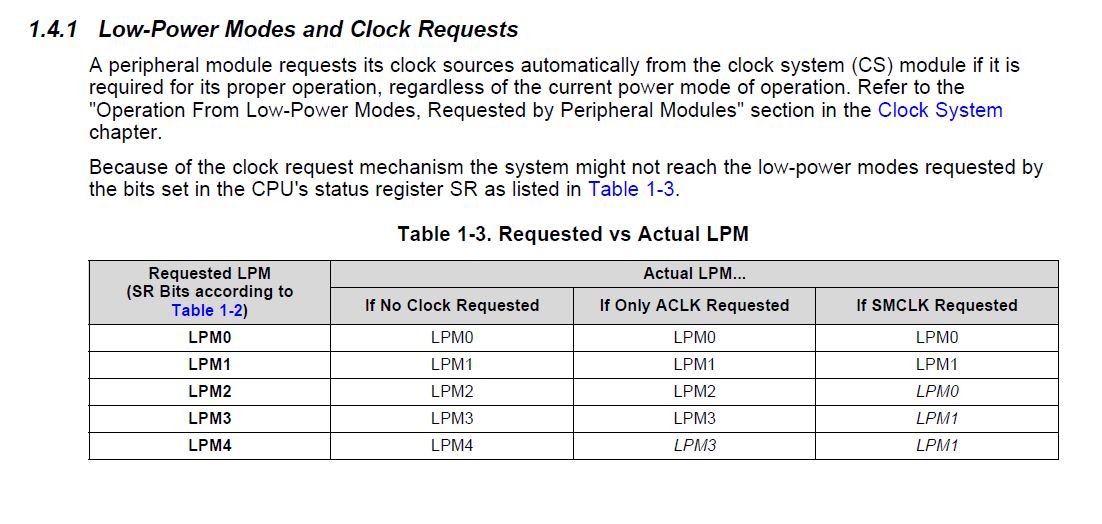

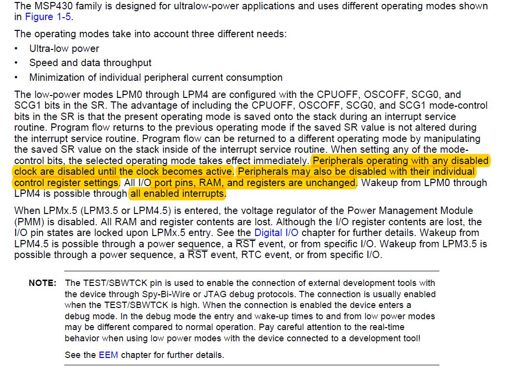

MSP430F6435 在进入低功耗模式4下  串口时钟没关闭 可以通过串口唤醒吗?
  • 根据TI官方文档描述,是可以通过串口中断唤醒的,只要串口模块接收中断使能,时钟选择SMCLK或者ACLK。
    建议使用MSP430F6435 LaunchPad具体实验一下。
    如果您认为此问题已被解答,请在“这是否解答您的问题” 后,点击“是”按钮。 感谢您对TI的大力支持!
  • 如果msp430时钟没有关闭,能进入LPM4模式吗?
  • 根据上面图中的Table1.3,根据相应时钟请求情况,实际上进入的是LM0~LM3。
