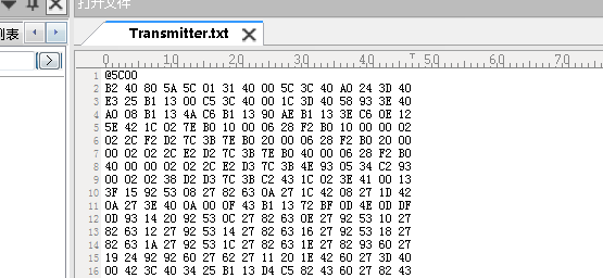

如果没有应该怎么做,我要传输的固件文件是不是TXT格式的,用IAR编译出来的TXT格式。
如果是如何设置这个文件在rom的位置,还有BootLoader程序如何调整。
  • 另外,我现在编译出来的txt文件280k左右了,如果真的是传输这个文件那我为了做这个功能岂不是还得专门贴一个flash片子上去,用来专门存储新固件。
    还有一个问题,txt文件的@后边的数字是不是程序的起始地址,这个再iar里边那里设置呢。

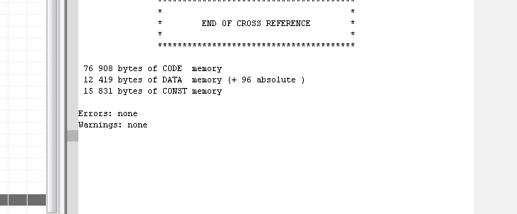

  • 不是这样的,这个只是编译出来的hex文件这么大,不是说他就占用这么大的rom。
    真正的占用空间如下,map文件里边有:
