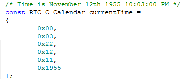

在官方SDK   rtc_c_calendar_alarm_interrupt事例中,RTC参考例程,以下几处真是难懂啊!!
到底是十六进制还是十进制??

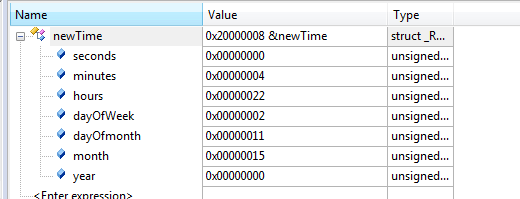

以下是调试结果:
不懂,求解释!!
  • 你好!我来回答你吧!时间存储要按二进制存取才可以正确读出 ,这是我更具例程调试的结果,经测试可用
    Volatile RTC_C_Calendar newTime;
    const RTC_C_Calendar currentTime =
    00, //秒
    06, //分
    20, //时
    00, //星期
    03, //日
    06, //月
    2018 //年

    RTC_C_initCalendar(&currentTime,RTC_C_FORMAT_BINARY );//存取时间,二进制格式
