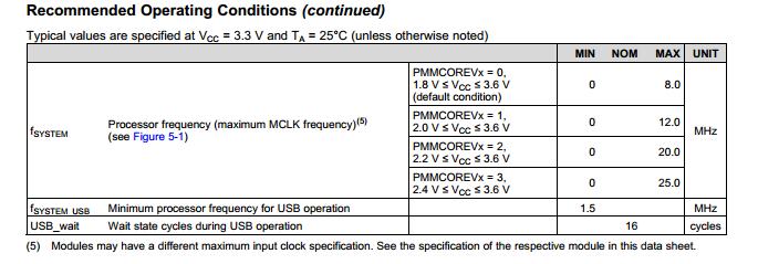

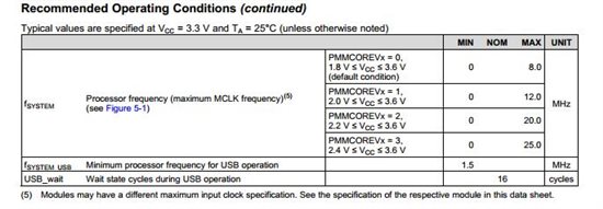

上面官方程序 时钟是12M,
为何没有提升内核电压,不解
