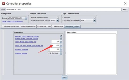

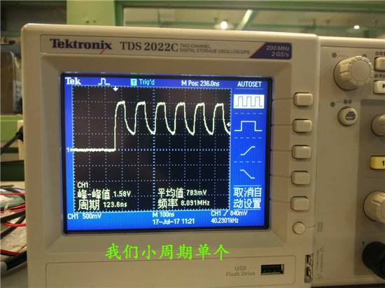

背景:使用MSP430FR2633,用PC上TI工具生成工程文件,在此基础上开发一个靠近感应系统,在无接近动作时候进入低功耗LPM3模式。
问题:怎么修改无接近动作时候的扫描脉冲宽度,从示波器上看,现在是8M的频率。每100ms扫描一次,每次一串脉冲,现在请教在程序中怎么重新设置
           这串脉冲的频率?

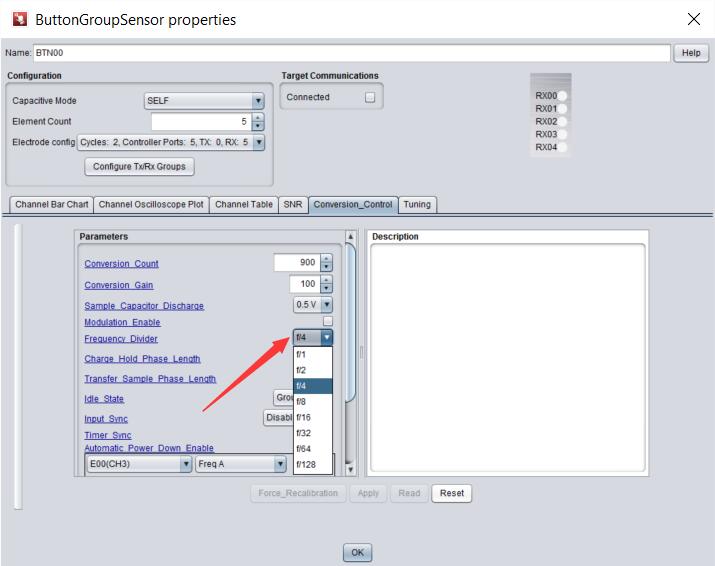

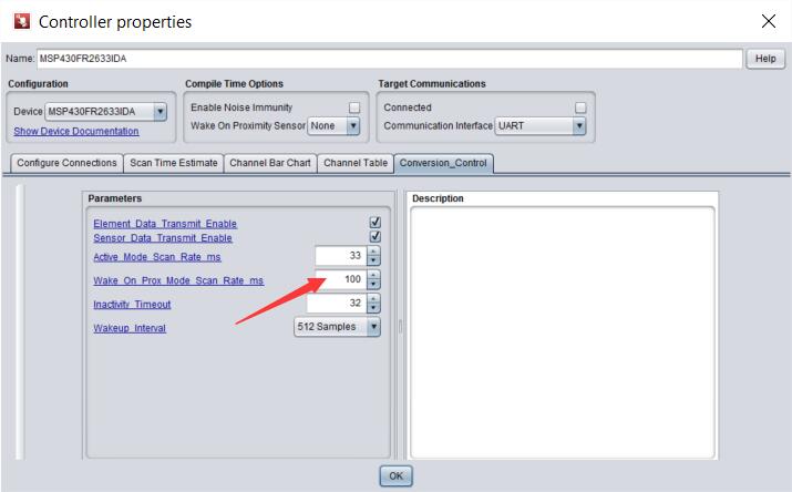

  •  你是要改 100ms
    还是 8MHz ?
  •  100ms 改这里
    8MHz 在这改分频器设置
  • 我这里的软件界面怎么没有这个选项的呢?
  • normi ou 说:
    我这里的软件界面怎么没有这个选项的呢?
    Option -> Feature -> Advanced

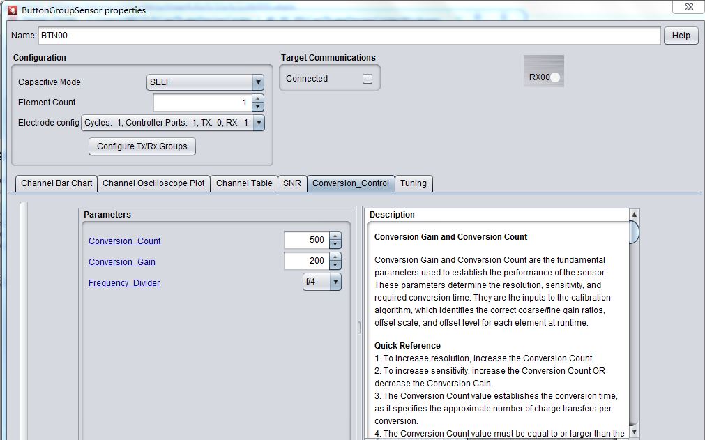

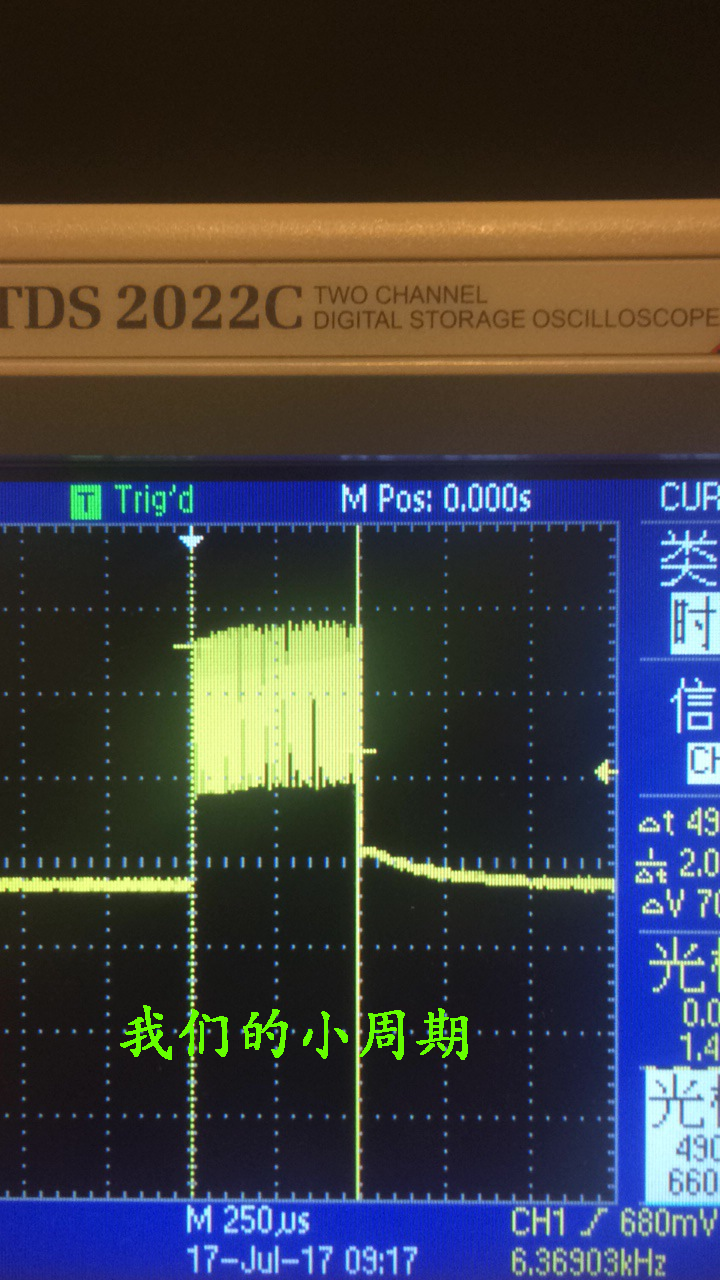

  • 感谢指导!频率方面还有下面三个问题:
    问题A:  使能 CAPT_CONDUCTED_NOISE_IMMUNITY_ENABLE = true  ,在LPM3模式下扫描脉冲中,能和激活模式下的四个频率一样扫描吗?
    问题B:  在LPM3模式下,扫描脉冲中,一连串小脉冲总的时间为500us,这串脉冲宽度能缩短吗?若能,怎么调的?
    问题C:  在LPM3模式下,扫描脉冲中,一连串小脉冲幅度约1V,这串脉冲高度能调小吗?
  • normi ou 说:
    感谢指导!频率方面还有下面三个问题:

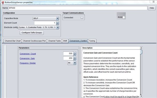

    A:能。
    B:把 conversion gain 设成100,然后把 conversion count 往小了调。
    C:不能。

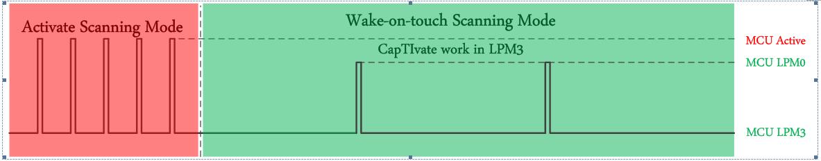

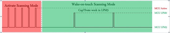

    Activate 和 wake on proximity 模式最大的不同 在于扫描的频率, 默认分别是 33Hz  和 10Hz
    LPM3 都有,扫描完了就进入LPM3

    Wake on proximity 模式是为低功耗优化而设计,本身不需要CPU干预。但可以在特定的sensor上检测到触摸事件而唤醒MCU全速检测。
    所以没有必要再这个模式下用到 Frequency hopping.

    1、在LMP3模式下(也就是mcu关断状态),按键的扫描频率目前来看应该是固定的,那么具体是多少hz?是否可以修改?
    2、在LMP3模式下,监测的唤醒中断源是来自Activemode,还是来自wakeonproxmode?
    请指教!谢谢!
  • 补充下楼上的问题2,也就是说,在LMP3模式下,电容触摸模块是处于Active模式,还是wakeonprox模式?
  • 下面这张图应该可以回答你们的疑问
