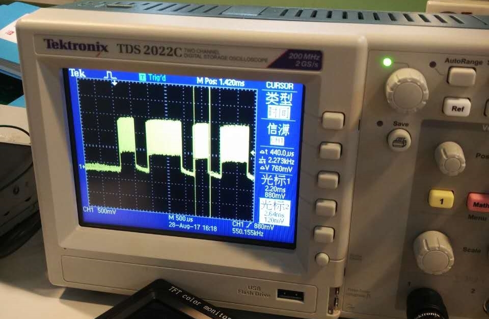

1、扫描周期是32ms ,唤醒状态下, 偶尔出现周期不一致(部分变窄),引起误动作,正常情况下是等宽的,端口上并了一个15p电容;(Q:触摸内部在什么情况下会出现这种情况?)

  • 1. 这个测试是在什么条件下做的?有没有加外部干扰?enable noise immunity有没有打开?有没有配合着CDC看一下周期不一致(部分变窄),引起误动作时的count值的变化?需要看看误动作的实际原因。

    2.我们是直接用示波器并在CAP0.0端口上看到的波形,可以清晰看到单个宽度的扫描脉冲串波形,一旦接近触发感应,则变为四个小周期扫描脉冲串波形。还有,在程序定时器里加了指示灯指示,判断app是否wake-on-proximity状态,也可以实时看到两个状态变化。以此两点为判断MCU工作状态依据。

  • 1. 这种误动作出现的频率有多高?在连接CDC调试的接口的情况下,有没有出现过同样的误动作?尝试其他条件不变,将enable noise immunity关闭,看看还有没有相同的现象。为什么在正常工作模式下不方便连接CDC在线调试?

  • 1.  时有发生。硬件只有JTAG口,将enable noise immunity关闭的话,就没有四个频率的脉冲了啊。
