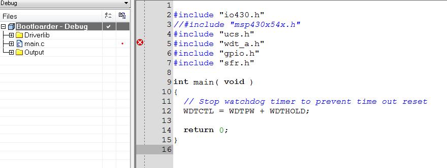

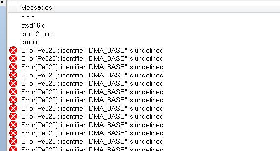

MSP430F5438A导入driverlib后,提示找不到基地址,什么问题?有人遇到过吗? 附件是工程代码,最简单的示例,我直接用driverlib里面的示例也是一样
Other Parts Discussed in Thread: MSP430F5438A

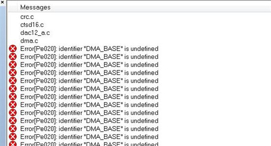

自己在头文件里面对这些基地址重新定义,现在没问题了!
* BASE ADDRs
#define DMA_BASE (0x0500u)
#define FLASH_BASE (0x0140u)
#define MPY32_BASE (0x04C0u)
#define PMM_BASE (0x0120u)
#define RAM_BASE (0x0158u)
#define SFR_BASE (0x01B0u)
#define SYS_BASE (0x0180u)
#define UCS_BASE (0x0160u)
