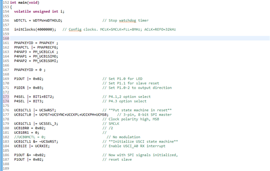

MPS430F5529 mapping P4.1 P4.2 SPI模式应该怎么配置?
一直配置不成功
  • 使用2.7  ,   3.3  ,   3.4 的配置可以正常使用吗?
