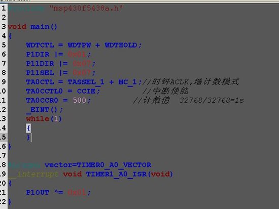

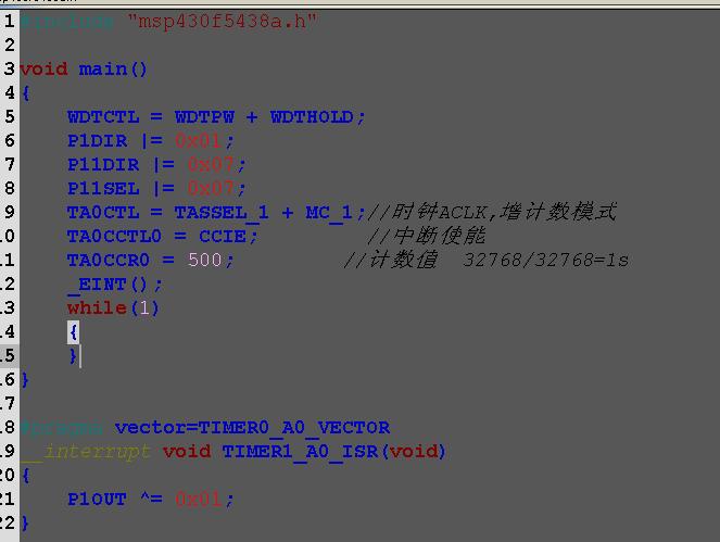

 ---这是我的APP程序   用了一个定时器中断

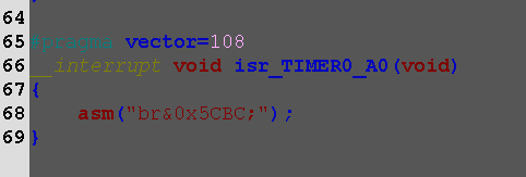

 ---这是自定义引导程序里的中断跳转

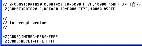

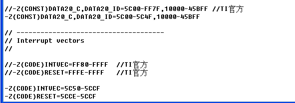

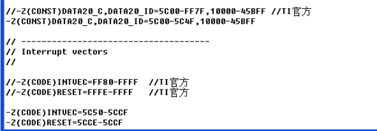

 ----这是APP程序的XCL文件
 ---这个是BSL程序的xcl文件
我现在的问题是:   APP程序通过BSL烧写进去    并跳转到APP程序      ACLK  MCLK的时钟输出是正常的(P11.0  P11.1 P11.2)
定时器中断没响应 (P1.0没反应)

    跟上面这个文档其他不同是:应用程序的XCL文件的代码区设置的6C00-FF7F,10000-45BFF
    中断向量区设置的FC80-FCFF
    我也改过这样的形式试过了,还是不行。
  • 我刚刚调通MSP430F5438A的在线升级,看了你的例子,问题主要出在xcl定义上,但是现在好累,不想打字了。

  • 你好。看你的程序,应该是APP没有做中断映射?APP找不到中断服务程序的入口。
  • 我的APP写的中断服务程序,BSL在对应的中断服务程序里跳转到APP的中断服务程序的地址,这个不对么?
    还需要怎么映射?
  • 问题已经解决。写到这里,希望对别人有帮助。
    首先,上面贴的BSL、APP的XCL文件的地址空间改的没有问题,
                上面中断向量重映射的方法也没有问题。
    我的问题表面是不能升级带中断的APP程序,慢慢单步跟踪,发现在APP程序打开全局中断后,再单步运行时,程序复位。
    复位的原因是在BSL程序中打开了IO口中断使能,但是我的BSL程序里并没有对应的中断服务程序导致。
    最后删除了IO口中断使能的代码,问题解决。
