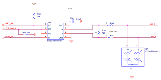

  • 看你的乱代码,非常像是程序跑飞到某些代码段执行的擦除和写操作。
    另外,你的应用环境是怎么样的?干扰严重吗?
    485电路和msp430之间隔离了吗?
  • UART_RX、UART_TX接到单片机UCA0RXD、UCA0TXD,T_R_Control接到单片机P2.6,485_B、485_A则通过线缆接出去。
    有两次是在办公室遇到的,PCBA下载好程序之后放到一边,过两天再拿来测试,然后就发现不通信了。有一次是在客户那边遇到的。
