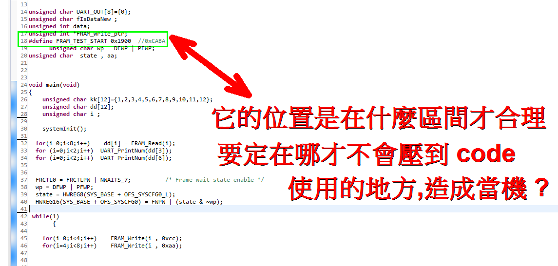

  • 我的程序如下 , 可以讀寫 , 但不能掉電保存 , 可不可以幫忙一下...... 謝謝
    ( msp430FR2433 的 FRAM 作  EEPROM   的功能 !!! )
    #define FRAM_TEST_START 0xCABA
    unsigned int data;
    unsigned int *FRAM_write_ptr;
    unsigned char wp ;
    unsigned char state ;
    void main(void)
    unsigned char dd[12];
    unsigned char i ;
    for(i=0;i<8;i++) dd[i] = FRAM_Read(i);
     FRCTL0 = FRCTLPW | NWAITS_7; /* Frame wait state enable */
     wp = DFWP | PFWP;
     state = HWREG8(SYS_BASE + OFS_SYSCFG0_L);
     HWREG16(SYS_BASE + OFS_SYSCFG0) = FWPW | (state & ~wp);
    while(1)
    for(i=0;i<8;i++) FRAM_Write(i , 0xcc);
    P1OUT ^= BIT0;
    P1OUT ^= BIT0;
    unsigned char FRAM_Read(unsigned char Offset )
    FRAM_write_ptr = (unsigned int *)FRAM_TEST_START;
    return *(FRAM_write_ptr+Offset);
    void FRAM_Write(unsigned char Offset , unsigned char data)
    SYSCFG0 &= ~DFWP;
    *(FRAM_write_ptr+Offset) = data;
    SYSCFG0 |= DFWP;
  • 你的意思是调电后FRAM_TEST_START及之后地址上的数据就没有了吗?
    你怎么检查的?有没有读出来显示在显示屏或者串口发送的上位机看看?
  • dirtwillfly 说:
    Hello dirtwillfly ,
    感謝您的回覆 , 它現在可以 work 了 , 我把它用串口打印出來看了 !!! 謝謝 ~
    想再跟您請教一個問題 , 我怎麼定它的記億體的位置才合理 , 才不會壓到
    我程式使用的區段,段成當機?
    Thanks ~
    Ryan
