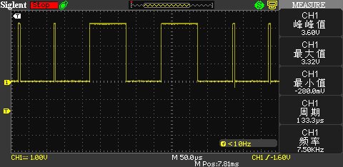

MSP430F5529定时器输出SPWM
在用MSP420F5529LP产生SPWM时周期性出现错误波形,具体波形及代码如下图所示,

  • 附件是我们的参考设计的SPWM模块代码,您可以参考一下

  • 您好,你给我的例程代码和我写的除了时钟配置部分完全一样, 你手头有没有5529,想麻烦您帮忙看一下
  • 波形哪里有问题?
