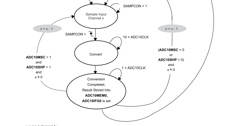

程序是在官方的MSP430FR57xx_adc10_10.c  ----ADC10, DMA Sample A2-0, 8-bit Res, Single Sequence, DCO上做了一点点的修改的。原官方的程序能正常运行,我想使用中断的方式读取ADC转换的数据,发现不能正常运行。

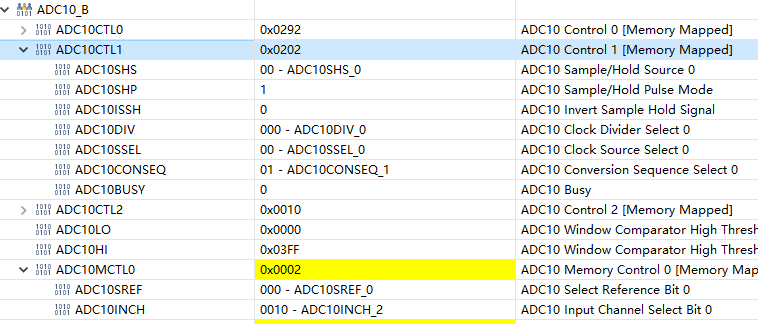

程序在仿真的时候只触发了一次中断,不会自动切换到下一通道。看寄存器的值,符合切换 ADC10MSC=1 、 ADC10SHP=1 、x!=0 的条件,但是程序就是不会再触发ADC的中断。

  ADC10CTL0 = ADC10SHT_2 + ADC10MSC + ADC10ON;// 16ADCclks, MSC, ADC ON
  ADC10CTL1 = ADC10SHP + ADC10CONSEQ_1;     // sampling timer, s/w trig.,single sequence
  ADC10MCTL0 =ADC10INCH_2;                 // A0,A1,A2(EoS), AVCC reference
  ADC10IE |= ADC10IE0;                     // Enable ADC conv complete interrupt
