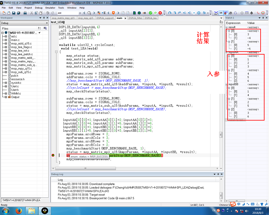

我最近在调试MSP-DSPLib 的矩阵API,并使用LEA功能,目前矩阵的加法和减法都在自己的工程里调试成功,但是矩阵的乘法调用后计算的结果似乎不对,一直找不到原因,请高手指点一下。我用的芯片是msp430fr5992,开发环境是IAR7.10,
下面是代码截图,调用完msp_matrix_mpy_q15函数后,statu显示是MSP_SUCCESS。参数和结果见下图右侧watch 1.

  • Susan Yang:
      关于矩阵的乘法今天下午我又测试了一下,再补充说明一下,希望能尽快找到问题。
     矩阵相乘时调用的函数是:msp_matrix_mpy_q15,这个函数实际上在文件中有两个定义,程序是通过宏定义还选择执行哪一个。
    如果定义了MSP_USE_LEA则执行代码1(暂且叫代码1吧)。如果没有定义MSP_USE_LEA,还要判断是否定义__MSP430_HAS_MPY32__,如果定义了__MSP430_HAS_MPY32__就执行代码2,否则执行代码3.
    我的测试如下,
    inputA[2][3]=1132     2132      132     1132     132     132
    inputB[3][2]=199       299        33        44         55        66
    手动计算的结果是:302884    440988   236884   352988
    测试1:使用#undef  MSP_USE_LEA  让程序执行代码2,执行的结果是9   13   7   10.(将手动计算的结果>>15后分别是9.24   13.45  7.22  10.77,取整后就是9  13  7  10),代码1里面没有看见将结果>>15的操作。
    测试2:使用#undef  MSP_USE_LEA  和#__MSP430_HAS_MPY32__让程序执行代码3,执行的结果也是9   13   7   10,但是代码3里面有将结果>>15的代码。
    测试3:不用#undef命令,让程序执行代码1(具有LEA功能),执行结果是213  242   25   29。
    不理解相同的入口参数,为什么代码1和代码2、3计算的结果不一致。虽然代码1里面我没有看见>>15的操作。
