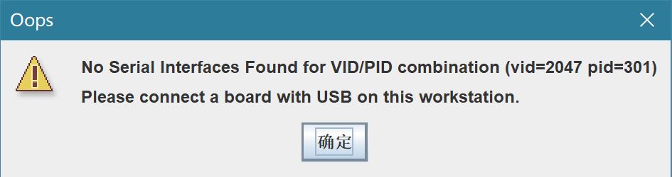

我曾尝试在安装了 jdk11、jdk8,的Mac和Win10下尝试,运行结果相同,什么都没有打开。

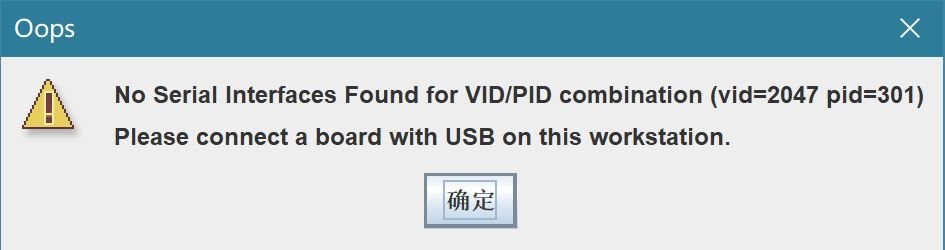

如果没插 F5529,会提示未连接,显示如下,点击“确定”后就什么都没有了。
如果插上F5529,程序应该检测到了板子,没有弹出下面的未连接提示,但仍然什么窗口都没有打开。

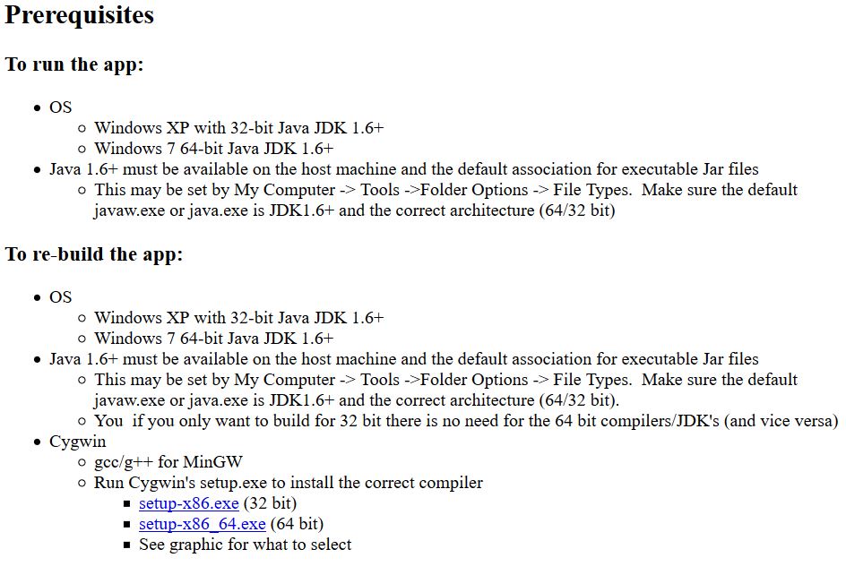

这是系统需求,我使用的是最新的430Ware,USB部分一直未更新吗?请求帮助。
  • 这个软件是需要自己编译生成的,步骤如下:
    1. 安装JAVA JDK
    2. 安装Cygwin
    3.解压下载的USB开发包,你可以在安装目录的..\MSP430USBDevelopersPackage_4_00_02\Host_USB_Software下找到Java_hid_demo文件夹,所有的HID DEMO app 代码都在该文件夹。
    4. 更改目录下的makefile文件如下,其中红色部分是你安装JAVA,JDK的路径。
    ifeq (${JDK64},1)
    CC=x86_64-w64-mingw32-gcc-4.7.3
    CXX=x86_64-w64-mingw32-g++
    CCFLAGS=-m64
    JDK="/cygdrive/c/jdk64"
    else
    CC=i686-pc-mingw32-gcc
    CXX=i686-pc-mingw32-g++
    CCFLAGS=-m32
    JDK="/cygdrive/c/jdk32"
    endif
    5. 打开Cygwin,编译,生成应用文件。注意Cygwin默认安装是不安装make命令的,安装时要选上MAKE的开发包。
    您可以先尝试一下,看是否可以成功
