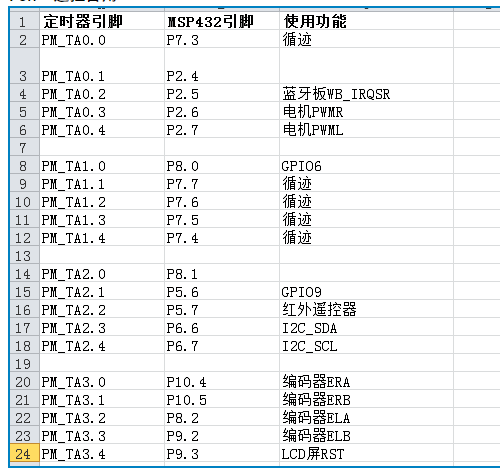

MSP432P401R的TA1.0或TA2.0之类的引脚如何配置PWM引脚操作舵机的机械臂,可以使用PWM功能的引脚及占用情况如下,想问一下YTA0.0、TA1.0的引脚可以操作PWM舵机吗?如何配置,没有多余的引脚了,需要3路PWM,端口映射也找不到合适的。
  • 您可以使用在线工具pinmux来设置端口映射
    dev.ti.com/.../app.html
  • 都找过了,想知道一下TA0.0 TA1.0 TA2.0的引脚能用来配置pwm吗?我发现带码中要跟同一组的0.0,1.0,2.0的作比较。
  • 我又看了一下
    表6-44列出了可通过端口映射控制器访问的外设引脚。第6.9.2.1节提到端口P2,P3和P7可用于映射
    P2.0-7
    P3.0-7
    P7.0-7
    这些引脚是可以的
    PM_TA0.0可以,但TA1.0 TA2.0不可以

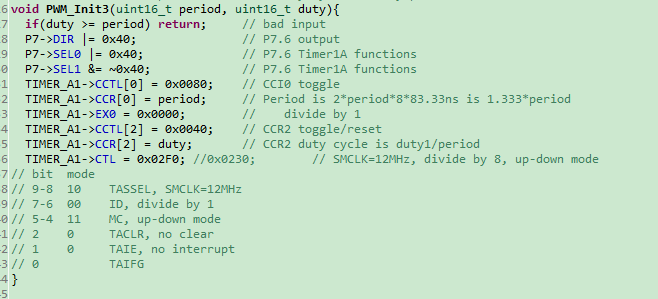

  • 如何配置TA0.0  TA1.0之类的,上图中1.2和1.0都配置了分别为周期和占空比·,如果配置1.0,周期选哪个?
  • TA1.0是P8.0,是不可以使用pwm的,只有
    P2.0-7
    P3.0-7
    P7.0-7
    这些引脚是可以的
