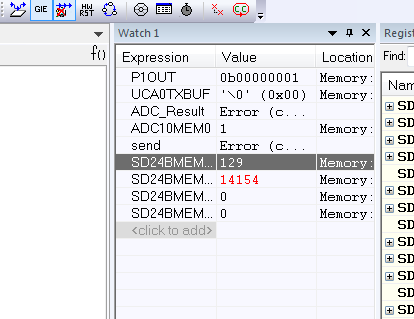

  • 您好,我刚刚原封不动的按照官方例程进行了测试,我用的是通道5,为了排除干扰我将正负端都接DGND,但是任然有很大的数值,且SD24BMEML5这个寄存器里的值一直在变,我截取了三次数值如下。另外,我昨天测试了ADC10模块,还算正常,没有接入时,转换结果显示5左右误差不大,这个SD24不知道为什么差距这么大。

  • 所以您现在的result以及寄存器的全部名称和数值可以给出截图吗?
    另外请给出您的详细原理图(SD24部分),谢谢
  • 刚刚又进行了很多测试,将SD5P0,SD5N0都接地,然后我直接将其用跳线帽短接发现显示结果和上图大同小异(图为跳线帽短接后测试结果)。原理图部分很简单,如下。
