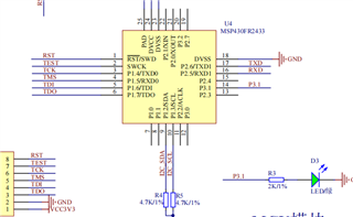

    配合开发板是可以运行的。自己板子的话,应该需要修改串口的IO口。例程中使用的是 P1.4/UCA0TXD和P1.5
  • 这就是很奇怪的地方 我按照原理图更改了我的io 并将相关UCA0配置 更改为了UCA1,无论我发送什么串口没有任何反应  这是为什么呢

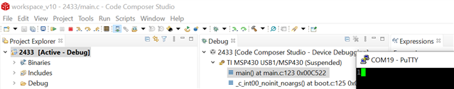

  • 例程是回显,您需要在串口助手输入一个字符,如 1
    而后点击CCS内的运行按键,暂停后,串口助手就会出现 1
    如下图
