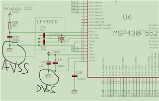

在官网的原理图中是模拟地AVSS和数字地DVSS之间似乎是直接相连的
gao yuzhe 说:在官网的原理图中是模拟地AVSS和数字地DVSS之间似乎是直接相连的
是的,如下图

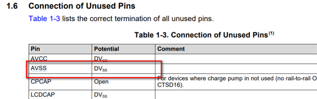

另外可以参考我之前的回复
https://e2echina.ti.com/support/microcontrollers/msp430/f/msp-low-power-microcontroller-forum/193402/msp430f5529-gnd
非常感谢您的回复,问题已经解决。祝您生活愉快工作顺利!
