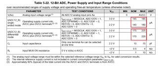

  • 我看了一下代码,并没有进入LPM3的配置。
    请问不同通道的实际电流多大,是否符合我们的datasheet。
    请问你们有这个问题是因为想优化功耗?
  • 是要优化功耗,我在主函数中会进入LPM3低功耗模式,低功耗模式是已经进入了,不然不可能功能那么低。现在主要问题是不同通道功耗不同,即使在A12中加了停止还是不行,功耗还是比A3大十几个微安
  • 那不同通道在LPM下的峰值功耗呢。

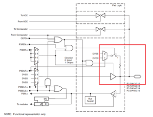

    你看看这几个引脚的IO是否设为输入,无上下拉,否则会有漏电流。
  • 就是不同通道下,在LPM状态下,A12功耗比A3高了十几个微安
    引脚配置成AD状态,这个状态还需要配置上下来拉?
    P1SEL0 |= P1_AD_I|P1_AD_U|P1_VEREF;/*模拟*/
    P1SEL1 |= P1_AD_I|P1_AD_U|P1_VEREF;
  • 是让你设为输入,无上下拉。
    我问了两遍ADC A3和A12在LPM3下的峰值功耗,如果峰值功耗在spec范围内说明是正常现象。
  • 我是设置单次采样,每20ms读取一次,其他时间在LMP3。A3的峰值在35ua左右,A12在50ua左右,
  • 你把A12和A3采样的最小代码发一下吧,我这边测一下。
