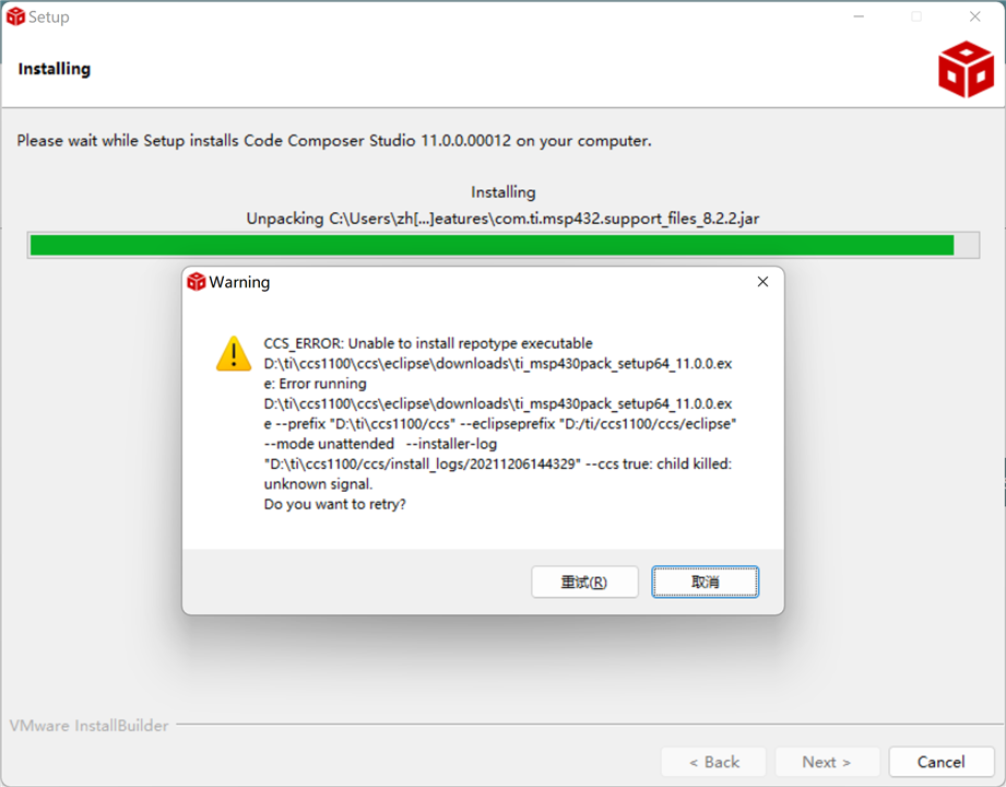

当我运行CCS 11.0.0.00012安装程序时,无法安装MSP430或MSP432组件,报错只能退出。
报错信息如下:
CCS_ERROR: Unable to install repotype executable
D:\ti\ccs1100\ccs\eclipse\downloads\ti_msp430pack_setup64_11.0.0.exe: Error running
D:\ti\ccs1100\ccs\eclipse\downloadsiti_msp430pack_setup64_11.0.0.exe --prefix "D:\ticcs1100/ccs" --eclipseprefix "D:/ti/ccs1100/ccs/eclipse"--mode unattended --installer-log
"D:\ti\ccs1100/ccs/install_logs/20211206144329" --ccs true: child killed:unknown signal.
Do you want to retry?

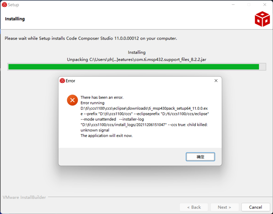

There has been an error.Error running
D:\ti\ccs1100\ccs\eclipse\downloadsiti_msp430pack_setup64_11.0.0.exe --prefix "D:\ti\ccs1100/ccs" --eclipseprefix "D:/ti/ccs1100/ccs/eclipse"--mode unattended --installer-log
"D:\ti\ccs1100/ccs/install_logs/20211206151047"--ccs true: child killed:unknown signal
The application will exit now.
但是C2000组件是可以正常安装完成的。我的操作系统为Windows 11 专业版 Insider Preview Dev 22509.1011,在重装系统之前,这个安装文件是能够正常在之前的Windows 11上安装MSP430或MSP432组件的。

  • 已经试过,在C盘默认路径安装时,也是一样的报错
  • 您好,请注意CCS 11.0 还不正式支持 Windows 11。 即将推出的 CCS 11.1 版本是支持 Windows 11 的第一个版本。
    也就是说新版本能够让 CCS 11.0 在 Windows 11 上运行。 您所提出的安装错误非常常见,之前在安装 MSP430 组件时看到过,与 Windows 11 无关。 目前为止我们也尝试过许多方法,但是还没能成功解决这个问题。
    进一步的信息英文论坛的工程师会直接与您通过邮件联系,请您注意查收邮件(如果您沟通有困难的话请告知我,我会为您提供帮助)。
